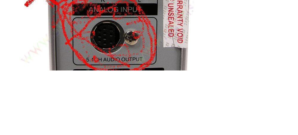

Хелп. Потерялся кабель соединяющий декодер и акустику..... подскажите может маркировку разъема который там.
разъем 0033.jpg [201.54 KiB]
