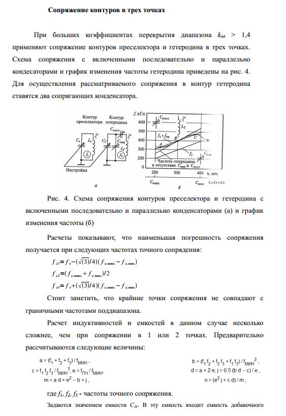

otest писал(а):
на слух пробником на одном транзисторе.
Тогда я тоже жду.
Мне тоже нужно сделать сопряжение контуров в трех точках в диапазонах ДВ, CВ и КВ, т.к. КВ у меня сплошной, а я все катушки, как и автор свою на ДВ в приемнике мотал по новой.
Куда мне там пробник совать, что бы сделать сопряжение контуров?

Т.С. Ищи и читай книги по настройке 60-70х годов.Главное вникнуть. Гетеродины так и не проверил с помощью 2-го приёмника. Если есть генерация можно примитивным волномером снять частоту с рабочего приёмника.Индикатором эл.магнитного поля можно увидеть генерацию.По изменению потребляемого тока гетеродином тоже можно определить генерацию. Способов настройки приёмников такого класса много. Нужно понимать что делаеш.
Вырезка по сопряжению больше подходит для расчёта, а не для практики. Здесь уже поясняли что низ дипазона подстраивают контуром верх конденсатором.
