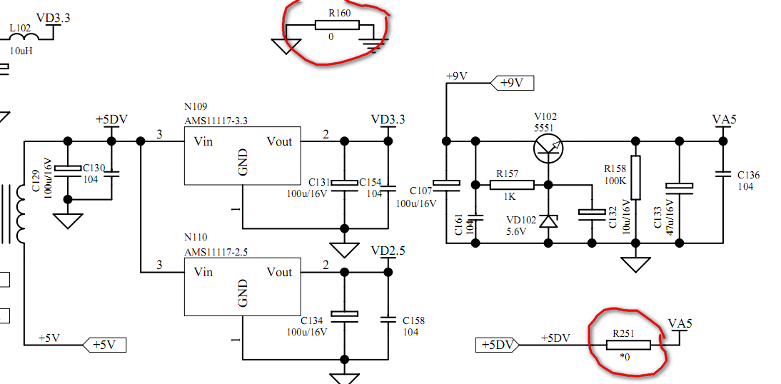

leonid62 писал(а):
номинал резистора R251 ?
Где такой в схеме стоит? Немогу найти. :dont_know:
PART 3 B-5. +5DV - VA5
 Заголовок сообщения: Re: Декодер BBK MA-2000S
СообщениеДобавлено: Чт янв 17, 2013 15:58:29
Зарегистрирован: Чт ноя 18, 2010 12:59:49
Сообщений: 1274
Откуда: Мурманск
По схеме 0 om, как и R160. По сути это перемычки.
Через R251 подаётся питание +5 вольт. А звёздочка это не подбор, а скорее её роль с пояснением в manual-e.
1.png [76.74 KiB]

Кто скажет, должен ли присутствовать на плате элемент N 110 и резистор R251? Принесли мне Декодер без этих деталей.
