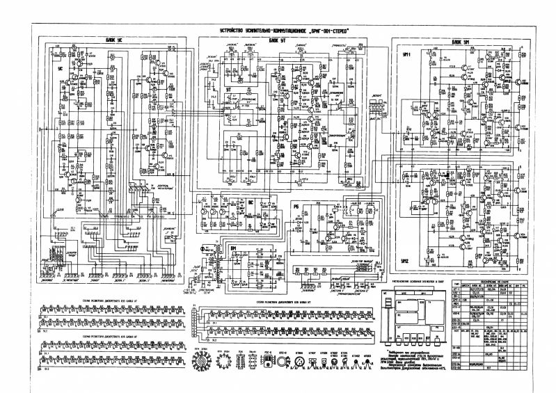

Приобрел по случаю Бриг-001, 1-я ревизия 82г, поменял все литы ,кроме банок по 1500мкф,на ничикон kz ,при увеличении громкости ближе к максимуму идет белый шум и при переключении селектора на тюнер либо фоно шум идет постоянно ,переменки не слышно,подскажите откуда начать искать.Из иструментов тестер и китайский еср метр,осцилографа нет.

"Белый шум" и какой то "фоно шум" - это и есть перменка. Т.ч. или внятное описание (когда, где, как, с сигналом/без), или придётся самому что то искать. Непонятно, в каком канале или во всех этот шум.
Начни с описания и выкладки питаний УНЧ и что на выходе.
БП отсоедини, измерь, что выдаёт...

ВС-выпрямитель стабилизированный http://img.radiokot.ru/files/115082/med ... ymo27a.JPG
Шум или шипение(как еще объяснить)идет при РГ до максимума(на всех входах) и при переключении селектора в тюнер и зс(на любой громкости,ярко выраженный шум),без сигнала, ничего не подключено. кроме колонок,(усилитель сам по себе рабочий).Хотелось бы довести до ума,убрать искажения и правильно настроить.(про промер напряжений на БП понял).

..топикстартеру: отпаяй сигнальные провода от входа модулей УМ и сравни шипение до и после...
..теоретически возможно лагание одного из транзюков в предвариловке, но чтобы одновременно в обоих каналах - такое врядли..равно как и подвозбуждение..

А вообще надо отключить нахер всю предвариловку, вывести на разъемы входы УМ и подключить к звуковухе. Это единственное здравое что можно с ним сделать, а все регулировки производить софтом. Это правильно и с точки зрения уровней сигнала иначе будем усиливать потом ослаблять, а потом опять усиливать.
Но если питание 27В вместо положенных 34В то усилитель неисправен - либо банки выпрямителя высохли (кстати это единственные электролиты которые стоило заменить), либо он потребляет излишний ток на ХХ и надо с этим разбираться.

..там пред хавает от 32В - либо его питалово садитцо, либо транзюки со стабилитронами обиделись в стабе...надо по очереди снимать пиание с предвариловки и смотреть, что сажает...хотя, если сажает проходные транзюки в стабе при такой просадке жутко греться должны...
