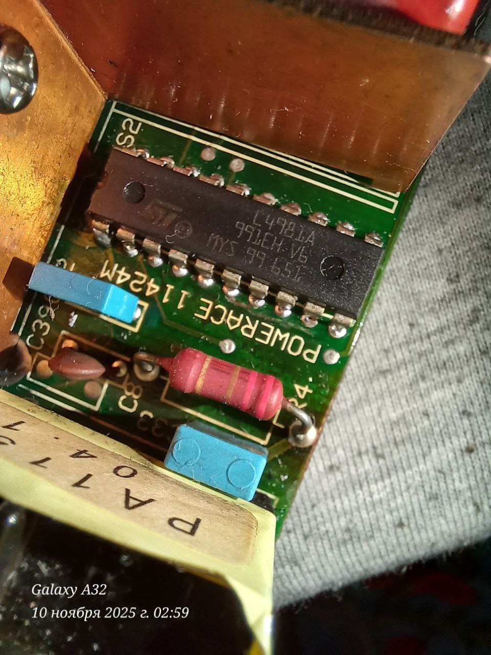

Уважаемые товарищи и господа, крик души, помогите сделать проектор!!!
Старенький, 20летний проектор(projectiondesign action model one) взял на запчасти(как донор) на авито. Причём у продавца он даже включался на видео. У меня же он пытается разжечь лампу на секунду, лампа загорается и тухнет сразу же... и так два-три раза может пытаться её зажечь потом все! если выключить его иногда может опять попытаться зажечь один или два раза.
У меня есть рабочий, но немного греется, если его не выключить из розетки, поэтому и взял донора. БП в основном проекторе уже ремонтированный несколько лет назад.
Методом перестановки комплектующих получилось, что у донора тоже БП барахлит. Померил напряжение, на балласт идёт 310Вольт, вместо 380. БП построен на микросхеме L4981a.
В моем городе(Смоленске) аналогичный БП мне- один мастер отломал мне два элемента, ещё пару десятков отказались от ремонта, ещё один даже не захотел без схемы браться, мол, старая мудреная схема, 20ножек, слишком сложно, хотя я ему рядом и БП из основного рабочего проектора принес для сравнения напряжений и диагностики.
вопросы:
1)Можно ли найти схему?
2)есть ли вероятность, что просто конденсаторы подсохли? хотя не вздутые! 20лет ведь проектору? (который донор)
3)что может быть, если проектор немного греется, если его не вытаскивать и розетки? (основной проектор)
Фото блоков питания для картины и микросхему приложил.
Заранее спасибо!!!

1)Если в интернете не нашли,то вряд ли.
2)Электролиты можно проверить за несколько минут.Соответствующим прибором.
3)Что там может греться в дежурном режиме?В деж.режиме БП полностью не запущен.
У вас не запускается PFC.Поэтому и напряжение не поднимается до 380В.Тут явно дефект в БП.
Даташит на L4981a есть в интернете.Там есть и типовая схема,по которой можно что-то понять.
А вообще,чтобы такое ремонтировать,определённый опыт нужен.А без опыта всё это сложно.Хотя БП наверняка собран по типовой схеме
В сети

Спасибо вам за ответы, с НГ!!! Это больше не для меня, а для мастера... пойду опять уговаривать на ремонт))) Одного нашёл в городе, а он не хочет без схемы браться, сказал: "без схемы это не ремонтируется"... бюджет ремонта был до 4т.р. и я принёс ему второй такой же рабочий БП для сравнения!!! Сам в интернете типовую схему нашел к этому корректору мощности. Но в дежурном он прямо немного теплый(основной, рабочий БП), и я боюсь, что этому БП придет хана, раз где-то утечка, если корпус греется! (кормпус, если что, со справом металла тоже отводит тепло, как радиатор).

а теперь по сути: Купил за 5000 донора, а основной купил ещё 10лет назад за 20000 или чуть больше(точно не помню)! Бюджет ремонта был до 4т.р. причем я и такой же аналогичный, но рабочий БП мастеру даю для сравнения напряжений. Насчёт ценника ремонта проектора: можно и за 100тыс. отремонтировать- было бы желание!!! в данном случае, я даю на ремонт только БП(там уже перемкнуты перемычки, сам припаял, как на рабочем), чтобы он без проектора запускался и выдавал нужное напряжение на балласт! Нерабочий выдает 310Вольт, а нужно от мастера, чтобы выдавал 380 или 385... Бюджет 3-4т.р.
