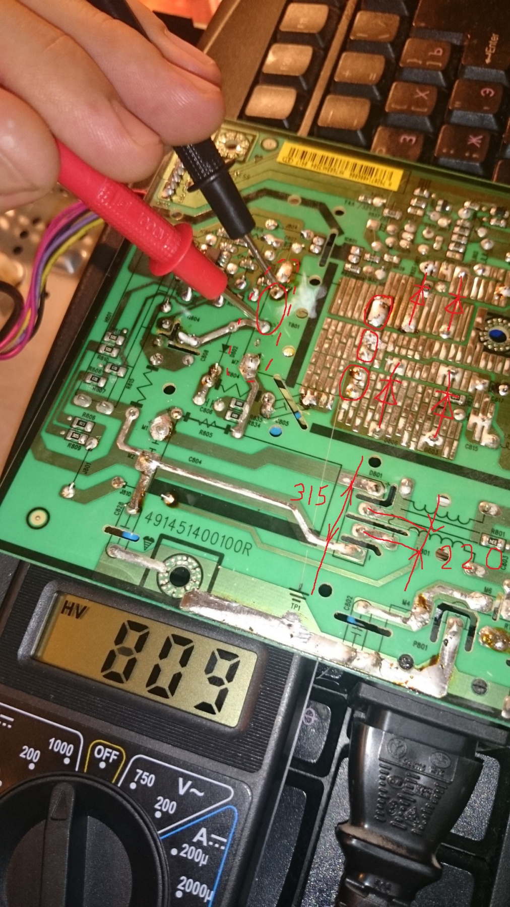

Здравствуйте, товарищи! У меня потух монитор Samsung SyncMaster 943nw. При вскрытии обнаружил попухшие конденсаторы, перепаял по номиналам. Всё остальное вроде исправно, выпаивал полевик, прозванивал. Резисторы в норме, диоды тоже. Монитор не включается, индикация не работает. При подключении к ноуту через VGA обнаруживается в системе.
На плате стоит транс SPW 104C. На вход приходит 315В на центральные контакты и столько же на внешние, а выход объединён, как я понял, парами: центр и по паре слева и справа. Я в этом деле не копенгаген, но на выходе ничего нет. Товарищ сказал, что транс мог помереть из-за опузырившихся кондёров. Так ли это? Даташит в инете нашёл только на 104 без индекса C. Помогите, пожалуйста, понять, как вообще разобраться с этим трансом и он ли сыграл в ящик.

:shock: начинать не стоило с таким уровнем чинить ГНУСМАС(имено так называт его а не самвсунь) :shock: :oops:
то что вы поменяли банки во 2 вижу не вижу всели... :oops:
но то что вы ДАЖЕ не трогали с809 с807 вижу даже не глядя в монитор на своей плате Е59670 хотя она боле раней версии и диоды каналов +5+12 в то220 стоят на радиаторах чего у вас нет(а значит греются они там неслабо)
отсюда яб начал с их проверки и замены указаных вам банок а вот в 1 чезть не стоило вам без нужды...
там кроме полевика стоитШИМ LD7522 вот он им и рулит если былиб способны понять мысль об дохлом трансе Т801 вас бы не посетила что там дохнет -банки диоды шимка оптрон, редко 431
ну а еслиб полевик был пробит он унес бы с обой все что перичислил +мост и пыр
вердикт К МАСТЕРУ и не ващему у которрого банки меняют ток...
ПС ради Аллаха не трогай транс Т801 он жив БЫЛ, пока Вы уважаемый ,в него не полезли!
прежде чем чето делать почитай ка работают ОХ ИБП источники
обратноходовый импульсный блок питания-GOOGLE
ППС схему не цепляю Вам она врядли поможет.... не тот Уровень допуска! :kill:
все что могу посоветовать с Ващим Допуском -запитать от Молекс компа не исползуя инвертор от220
если конечно хватит ума припаять 4 проводка правилно и НИЧЕГО НЕ ПЕРЕПУТАТЬ
