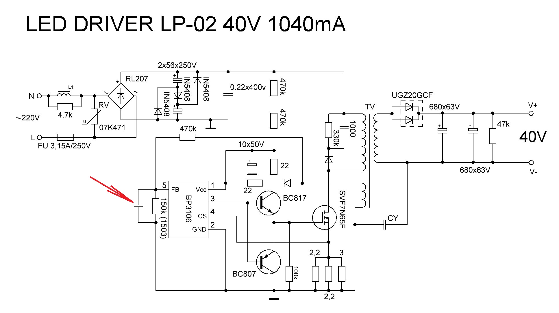

Источник тока выполнен на WS3255D8P, информация только с сайта производителя, но номиналов на схеме нет.
На плате проверены детали. Резисторы соответствуют номиналам, по керамическим конденсаторам данных нет.
Электролиты живые. Светодиод пробовал другой, тоже моргает.
Собственно вопрос, кто нибудь уже поднимал такое? Микросхему в продаже не нашел.

Да приносили как то недавно вот такой лед драйвер LED DRIVER LP-02_40V_1040mA от пол метровой панели. Тоже стартовал и сразу же вырубался и так циклично. Т.к. он был первый в моей практике, перепахал весь и уже начал отчаиваться. Оказался дохлым керамический кондер (на схеме отмечен стрелочкой) на пятой ноге микры (по обратной связи) Причём в pdf(ке) на микру его нет вообще. В общем пробовал ставить от 1000 до 0.1 Работал стабильно. В итоге оставил на 0.1 В pdf(ке) на твою микру этот кондёр хотя бы нарисован. (на третей ноге).

А до проявления строба сколько проработало?
Может не хватать пускового напряжения или тока самой микре - тем более, что допуски в пдфке есть, вот и проверь на соответствие, да и электролит мог изначально иметь дефект, вылезший при нагреве. Прожектор вообще-то не рассчитан на работу в помещении, нет охлаждения набегающим потоком воздуха, именуемым обычно ветром - так что ничего необычного для анализа ремонтируемого девайса нет - читать пдф тока, да апноты анализировать
Ежель чего непонятно в пдфке - яндекс-переводчик в помощь

прожектор работал год, на улице, не постоянно. Похоже умерла микросхема, детали исправны

Тогда - подбирайте готовый драйвер

Драйвер заказан в Китае, с данного номиналы деталей перенес на схему. Если вдруг кому понадобятся, обращайтесь
