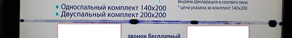

Может неправильно искал, но ничего не нашел.
Выглядит это вот так -
Сначала появилось небольшое черное пятно и несколько темных полосок.
Потом количество пятен увеличилось и полоски пожирнее стали.
В чем причина и что делать?

Это и козе понятно. Я то спрашиваю почему - стоит ли разбирать телевизор или нет? Контакты могут так грешить?
Да и сама суть процесса любопытна. Стоял себе и работал безотказно. Вдруг ни с того ни с сего слегка заполосил, а потом и пятна появились. Или наоборот - уже точно не помню.
Ранее с такими эффектами не встречался. В инете поискал - одна седьмая вода на киселе.

Это матрица, открывать бесполезно, разве, чтобы ее название прочитать. Перевтыкание разъемов, перепрошивка, а так же чтение заговора на убывающую Луну, опрыскивание святой водой, проглаживание экрана утюгом не помогут. Судя по рамке, телик старый, у них такое бывало нередко. А так пользоваться, пока не захочется выбросить в окно и купить новый.

Поглядел на защитное стекло с помощью лупы в районах этих пятен - все идеально. Никаких трещин. Только пиксели черные рядом с цветными видны хорошо.

Черные круги на мониторах хотя бы на картинках не разу не видели что ли? Это дефекты одного рода, либо локальная разгерметизация с попаданием воздуха, либо попадание влаги через торец стекла.

Черные круги на мониторах действительно ни разу не видел.
Спишем все на локальную разгерметизацию, а влага через торец стекла попасть не может никогда. От слова "совсем".

вы напрасно смееетесь/ерничае у одного лоха ребенок воткнул острый дротик в экран он не треснул сразу(страно) но со временем начал сосат воздух и возникло растуще пятно...
еслиб заметил сразу капля спецклея остановилаб процес и пятно былою не боле пары мм

Процесс пока остановился и сильно не мешает.
Пояндексил тег "черные пятна и полосы на экране телевизора".
Ни одной идентичной кляксы не нашел.)))
И только одну похожую.
Пусть дохнет дальше, но не спешно.)))

Именно с пятнами не пробовал, но протертые места реставрировал. Это когда царапина до стекла и широкая несколько миллиметров. Белая полоса получается противная на экране. Расширял ее ножом выдвигашкой до напобольше и на прозрачный силикон вклеивал заплатку снятую- отодранную с другой матрицы. Долго упорно сидишь подрезаешь ровняешь. Но того стоило
Добавлено after 8 minutes 29 seconds:
Щас загуглил, да, поляризационная пленка есть в свободной продаже. Нужно разобрать матрицу, содрать старую пленку и наклеить новую. Если руки не из жопы вполне себе вариант недорогой. Если наполовину из жопы, можно попросить за деньги опытных автотонировщиков наклеить

там проблема внутри,а не в пленке на морде лица! С подобными пятнами даже по гарантии панели меняли. Дефект не редкий и часто не в виде клякс, а идеальный круг.
ЗЫ может умельцы и научились между стекол заливать жидкие кристаллы :))) :))) :)))

представляешь не знаю!!! Но 100500% проблема внутри стекла! Тк мне попадались и панели больше 30" и в фотиках,где панель с ладонь и меньше. пятна были чаще в виде идеального круга и реже в виде бесформенных клякс. Производитель стал признавать как производственный дефект,когда проблема стала массовой. Скорее всего нарушение техпроцесса при производстве как и в случае CCD где в определенный период технологи проимели дефект термокомрессии золота на кристалл.
