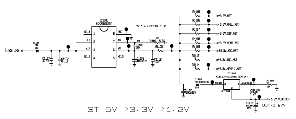

Без осцила будет тяжко. Возможно это пульсации по питанию. Электролиты я бы поменял.
Вот эти, на мейне они вроде
2.PNG [45.67 KiB]
1.PNG [26.69 KiB]
