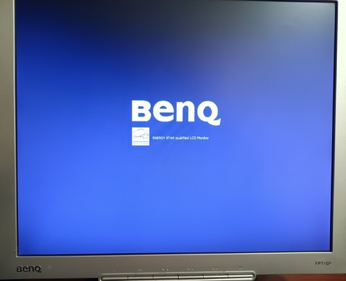

Вчера перестал работать монитор Benq FP71G+. Начальная заставка
выходит, а потом только появляется рабочий стол, экран гаснет.
Сегодня перепаял 5 вздувшихся конденсаторов. И ничего не поменялось! Правда, сначала при включении экран медленно загорался (после заставки Benq, она всегда быстро), как будто рассвет озарял рабочий стол, и так же медленно гас при выключении: сначала становился белым, медленно мерцал, потом гас. А потом снова перестал показывать рабочий стол, только начальную заставку.
Отложил его до вечера, сейчас на всякий случай включил - всё работает нормально, рабочий стол и всё такое показывает без мерцаний, включается/выключается быстро.
Скажите, что это могло быть? Если конденсаторы, то почему после перепайки ОНО сразу нормально не заработало?

Это фото такое или две верхних лампы не работают?

Martin76, фото такое. На самом деле заставка равномерно яркая.

Итак, возвращаюсь к теме. Монитор проработал месяц и отъехал опять: включаю - заставка монитора - рабочий стол на пару секунд - гаснет.
Все кондеры в норме. Поискал в интернете - пишут, что могут перегорать лампы подсветки. Странно, что здесь мне не подкинули эту мысль.
К самим лампам пока не лазил, но два трансформатора с инвертора не выдают никакого напряжения на вторичке. Сопротивления вторичек всех четырех трансов одинаковые - 289 ом, первички все по нулям. Там на каждую лампу по одному трансу. Все лампы поверил на рабочих трансах - лампы рабочие. Так что поставить обманку в виде резистора не получится. Видимо, сгорело где-то до трансов.
Само изображение на матрицу продается, проверял фонариком - посветил на экран.
И вот у меня дилемма: искать неисправность дальше (а тут мои познания, похоже, всё) или ставить светодиодную подсветку...
