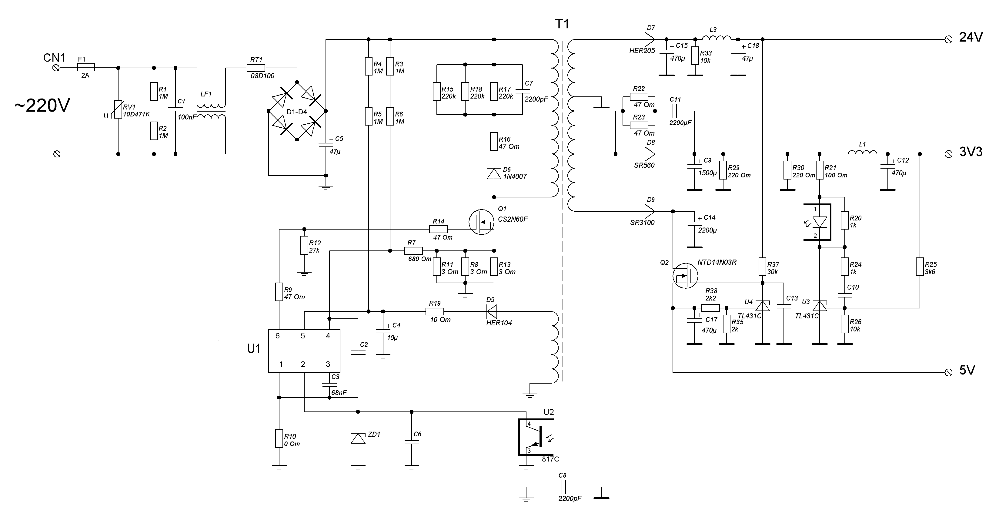

R4, 5( по схеме во вложении) проверить на обрыв для начала нужно.
Обрыва нет, целые

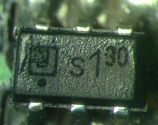

Ребята, а в тему не подскажете? Нет выходных напряжений...
Электролиты, транс проверил, резюки прозвонил тестером, стаб -живой...Но питания нет..
На первичке около 280В (у нас напряжение 205В в сети)
U1 - маркировка такая: Изображение, по распиновке совпадает с Шимом в схеме
GS-8300.png [216.99 KiB]
Питание на 5-ой прыгает 12,6В -14,4В (измерял мультиметром)
На других питания нет...Как еще шим можно проверить, чтобы переделку не делать пока?
Сгоревшего ничего нет поэтому городить пока не хочется, может U1 еще целая...

КЗ во вторичке нет, диоды целые? На 4-м выводе тоже что то быть должно, смотри сопротивления, КЗ...

СообщениеДобавлено: Сб сен 26, 2015 23:21:45
Карма: 123
Рейтинг сообщений: 7959
Сообщений: 39199
ну если в первичке ничо не сгорело ...то для начала запитайте через ЛАТР выставив 220
в схеме реализованы защиты от овер- даун волтажа при напряге ниже нижнего предела не запустится
если не заработало...
проверяйте ВСЕ в первичке...убедивщись что дохлое удаляем все и делаем на ШИМке с ключомвнутрях
это рационалне чем расыпуху востанеавливать
если решите всеж оставить полевик...ищите щиму новую или переделать на 3842
Если на выходе ничего нет, то с большой вероятностью микросхема трупик... Возможно, выход драйвера подбит.
