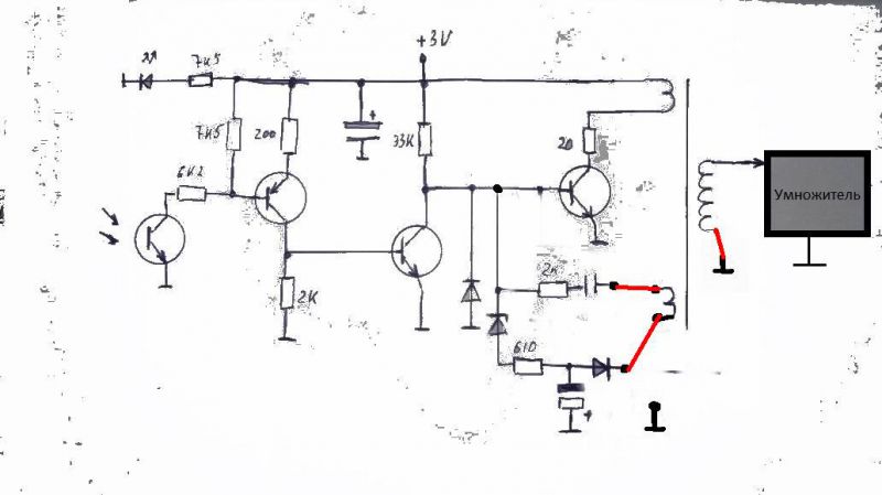

Добрый день, принесли такое чудо, проблема-оторванные выводы трансформатора, перерисовал схему, сейчас она выглядит вот так, в этих соединениях я уверен на 100%. Остались не подключенные 3 вывода катушек и 3 пяточка на плате для их подключения.
предположив, что схема может выглядеть вот так, подключил, но она не заработала, все элементы исправны, прошу помощи у тех кто силён в блокинг генераторах.
самая нижняя слева катушка выполнена двойным проводом, на одном её выводе проводки скручены, а на втором распущены, есть вероятность, что это катушка с отводом со средней точкой, по крайней мере по сопротивлению они одинаковы, но это только предположения.

Схема, судя по всему, нарисована верно. Обмотка обратной связи из двух частей - это тоже верно.
Положительная обратная связь работает через конденсатор и резистор 2 кОм, туда нужно припаять один конец обмотки ОС. Диод, электролитический конденсатор, резистор, стабилитрон предназначены для получения отрицательного напряжения, которое используется для надёжного запирания ключевого транзистора на время обратного хода. Туда нужно припаять второй конец обмотки ОС, а среднюю точку припаять на общую шину. Останется лишь поменять концы обмотки ОС местами, если не будет генерации.

Обмотку с умножителем - к земле, оставшиеся выводы - к цепям блокинг генератора.

Как вариант.
блокинг.PNG [168.8 KiB]

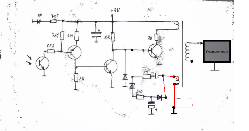

Насколько я понял возможны 3 варианта подключения, первый как на последней картинке,
второй Изображение,
и третий Изображение
во всех вариантах второй конец обмотки умножителя на землю, если не заработает поменять начало-конец обмотки местами, буду пробавать!
