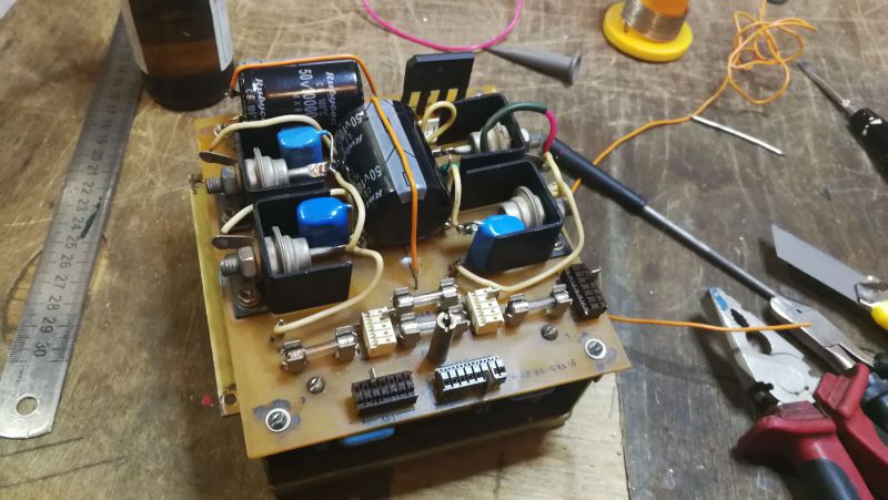

Пришли от китайцев цистерны. готов выпрямитель. Перенес стабилизаторы +23В и -23В с плат УМ на отдельную плату.
Примечательно, что 23В напрямую не используется ни одним блоком усилителя, на всех платах установлены параметрические стабилизаторы на +15В и -15В. может потом поставлю более приличный стабилизатор на 15В, но пока пусть так останется, не принципиально.

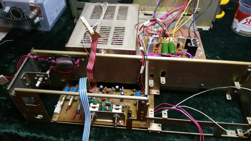

И продолжаем иипать нашу Электронику.
откинуть лишнее от ТБ
Сигнальные провода меняем на экранированный МГТФ, увеличиваем сечение проводов питания.
ТБ на месте.

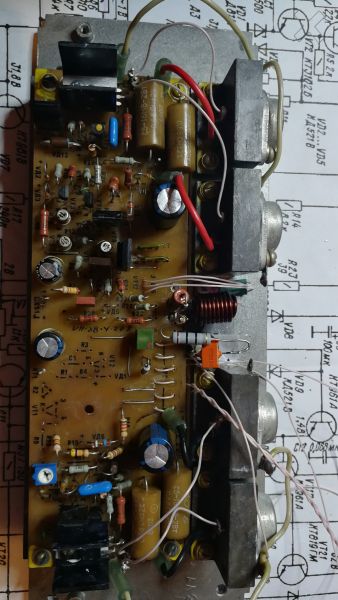

Немного покрамсал УМ:
Стабилизатор 23В - удалено.
Замкнул цепь ООС на плате УМ.
Установил цепь шнобеля там же.
Подобрал транзюки диф каскада по h21э.
Заменил КТ961 и КТ 626 усилителя напряжения и раскачки ВК поставил 2SC4793 и 2SA1837 соответственно.
Поменял подстроечники на приличные.
Размах 60В на нагрузке 7,5Ом.
Фото подонка
Заменил бы 819/818 на что то вроде MJ15025G/MJ15024G да бабла в кармашку пока нету.

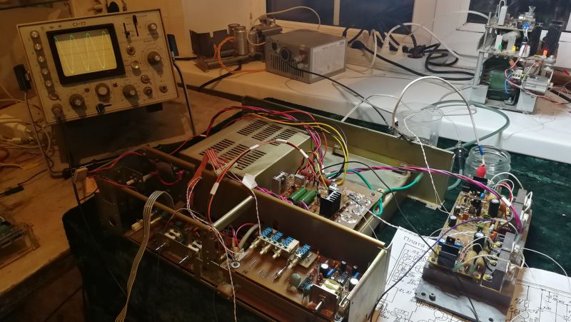

Ы продолжаю монолог. мжт кому то пригодиться.
Фторой канал УМ уготоф.
Выдает вполне норм меандр.
Бананы вклячил с реле, довольно удобно вышло.
Вид общий.
Платку защиты установить, индикатор. потом можно будит усе провирять и настуевать.

Фото фсего колхоза.

Выпрямитель.
УМ. BD139/140 с подбором h21, человеческий подстроечник на начальный ток, давим помехи ВК, человеческие провода питания ВК.
