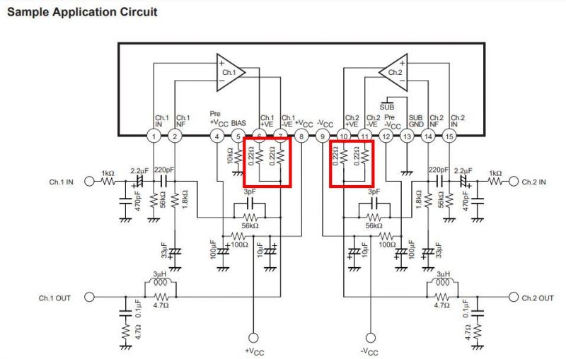

Всех приветствую. Принесли данный аппарат, с проблемой - хрипит левый канал, правый играет нормально.
Замеры напряжений на микросхеме STK 402-070 показали следующее:
В режиме дежурки:
Спойлер1 - 0 в.
2 - 0 в.
3 - 0 в.
4 - 25 в.
5 - -22,3 в.
6 - 0 в.
7 - 0 в
8 - 26,1
9 - -26,1
10 - 1,7
11 - 0 в.
12 - 23,5 в.
13 - 0 в.
14 - 0 в.
15 - 0 в.
Во включенном режиме
Спойлер1 - 0 в.
2 - 0 в.
3 - 0 в.
4 - 25,1 в.
5 - -22,5 в.
6 - 0 в.
7 - 0 в
8 - 26,6
9 - -26,6
10 - 1,7
11 - 0 в.
12 - 23,6 в.
13 - 0 в.
14 - 0 в.
15 - 0 в.
При замерах пробником звукового сигнала на выводах м/с 6-7 - довольно чистый звук, 10 - очень грязный сигнал с шумами, 11 - чистый звук.
При замерах резисторов 0,27 ом 2 вт. у выходов показали отклонение от номиналов, AR9 вместо своего номинала имеет 10-11 ом, выпаянный показывает также, AR11 впаян вообще какой-то левый наверно, либо он ужарился так, что полоски выцвели, и показывает при выпайке мегаомы.
Позиция AR11, резистор исходящий от ноги 10 STK и с резистором показывает 13 кОм и если совсем выпаять этот резистор, показывает показывает 13 кОм - ЭТО КАК?
На входах сигнал чист.
Нужен совет что дальше делать?
Ну так замените их. Если не заработает, то стк-ашку менять.

[uquote="MurZik74",url="/forum/viewtopic.php?
[/uquote]
АлександрNZ, При выпайке STK эти 13 кОм, ушли, перед этим проверял конденсаторы на соответствуюем канале и они в порядке. Резисторы отошедшие от номинала также будут заменены.
На самой микросхеме ничего не звонится, так что вопрос где зарыта собака актуален.

АлександрNZ, бабай,
Так получается вот оно как, эти 13 кОм просаживали 12 ножку питания до 23.5 вольта, в то время как, на противоположной ей 4 ножке питания - порядка 25 с копейками вольт. На 10 ножке выделялось 1.7 вольта, хотя там должен быть ноль, это один из выводов выходного канала усилителя.

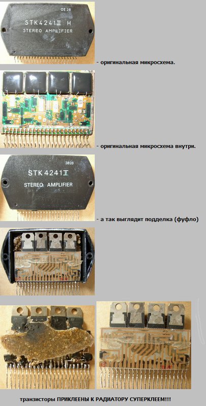

Да, при производстве по заводскому техпроцессу ток покоя, как и 0V на выходе регулировались индивидуально для каждой микросборки путём испарения лазерным лучём графитного слоя с резисторов, на фото эти резисторы видны вверху в районе выходных транзисторов, по углам подложки, в виде "покоцаного" лазером чёрного графитного напыления:

Заменил микросхему на новую такую же STK402-070. звук не плохой, кнопки EQ, SBS и P-sound тембральную окраску звучания меняют, громкость регулируется, разве что осталось через s90 прогнать. но на выходе на акустику, по 53 милливольта в режиме ненастроенного радио на громкости 20 нормально ли? То же самое напряжение и в покое.
Новую оригинал, или китайскую поделку?:
