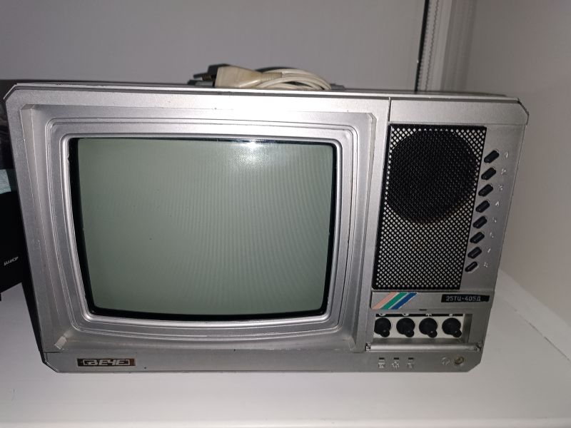

Приветствую всех форумчан!! Есть телевизор вече 25тц-405д проблема в следующем: нет кадровой развертки...
Заменил все электролиты, менял кадровую микросхему, не помогло. Схемы к сожалению нету, помогите пожалуйста отремонтировать данный телевизор.

24Natan, не подскажите, с чего начать?
 Заголовок сообщения: Re: Ремонт телевизора вече 25тц-405д
СообщениеДобавлено: Вт сен 17, 2024 20:43:52
Карма: 20
Рейтинг сообщений: 31
Сообщений: 4733
Это.
25TC-405D.pdf [415.12 KiB]
Кадр.jpg [131.96 KiB]

МЕХАНИКД, огромное спасибо!!! Завтра обязательно проверю и напишу вам!
как раз тот диод и кондёр не проверил

МЕХАНИКД, я менял электролиты потому что некоторые вздулись, некоторые с огромным потерями ёмкости.

Никто телевизор не уродовал во первых, он в отличном состоянии, я лишь заменил электролиты которые уже неродные...
Добавлено after 2 minutes 44 seconds:
МЕХАНИКД, сегодня проверю те детали, и отпишусь вам!

1. надо измерить питание на 1021ХА2/10 и напряжение на 1021ХА2/01
2. измерить питание 1021ХА8/06,09; напряжения на 1021ХА8/01,03 и 05 (выход)
Все 5 напряжений сообщить.......а не менять не меряя...
Может, резистор установки Частоты Кадров R41 в обрыве, замерить не выпаивая !!!
