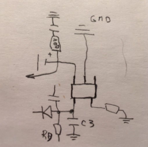

Добрый день!
Имею регистратор для авто arena HD800, работал исправно, но вот перестал работать. Батарея вздулась и умерла. Думаю, что вследствие выхода из строя АКБ полетел регистратор.
Далее обнаружена горелая микросхема (Красным отмечено) и выбитая DC/DC микросхема. Микросхему DC/DC заменил (желтым отмечено).
Регистратор от кабеля включается, но на экране показывает, что батареи нет и выключается. От батареи (исправной 100%) включается, но пишет на экране "батарея разряжена и вырубается.
Вместо горелой поставил DC/DC тоже, но это место не для неё, но я ее впаял и на выходе на АКБ получил 2,6 В (Знаю, что так не делается, очень мелко все недосмотрел по невнимательности). Что за микра такая? По плате видно, что один пин идет напрямую на + АКБ.
Отрисовал обвязку микры (предполагаю-контроллер АКБ)
Катушка (зеленым отмечено) идет на другую микросхему.
Помогите опознать микросхему или обойти систему пеленга заряда АКБ. В принципе батарея как бы и не нужна.
Регистратор очень дорог мне и выручал не раз.
Сильно не пинайте, я просто любитель!

LT4054
Добавлено after 44 seconds:
LTC то есть
