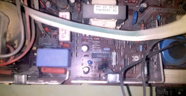

Возле микросхемы MC44603, там где опасные напряжения, обнаружился обугленный разорванный кондёр, маленький синенький такой)), больше горелого ничего не видно. Кинескоп не светит, но телевизор что-то фурычил, больше не включаем его. Понятно что так трудно сказать, но может уже есть опыт у кого — тяжёлый случай это?! Телику 22 года уже, на помойку его или как?! Показывал хорошо, Филя родной, Made in Europa.
Если кинескоп годный, есть смысл отремонтировать. Смотрите номер шасси, ищите схему, меняйте негодный сгоревший элемент предварительно очистив плату от нагара, заодно пропаяйте кольцевыые трещины пайки в районе ТДКС, ТПИ, плату кинескопа и прочие габаритные детали. Обряд проверки электролитов и замены потерявших ёмкость тоже не помешает провести.
Ну его заменой все скорее всего и ограничится, иногда сгорает сетевой предохранитель еще, тк при полном кз этот конденсатор замыкает выход выпрямителя 300В. Причины сгорания конденсатора искать не нужно, деградация диэлектрика от времени - вот причина.
То что не светится экран, то стоит проверить конденсатор по питанию строчной 47Х160 или сколько там стоит. При прекрасном внешнем виде может отгнить плюсовая нога. Это многих Филипсов почему то касается.
