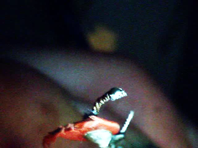

День добрый. Оторвался провод. Подвижня системма не пока повреждена.Подскажите, как добраться до провода и не поврежиь дифузор?
Изображениеurl=https://img.radiokot.ru/files/121672/medium/2zskb02dnh.png]Изображение[/url] Изображение

Странный вопрос. Динамик же у тебя. Бери да добирайся

Никаки раствлрителей у меня в хозяйстве сейчас нет. Были бы, попробовал бы.
Чёрный клей размягчается при нагреве. Потом можно его осторожно снять.

Ацетоном эта чёрная фигня растворяется на ура.
Возьмите у жены жидкость для удаления лака с ногтей.
