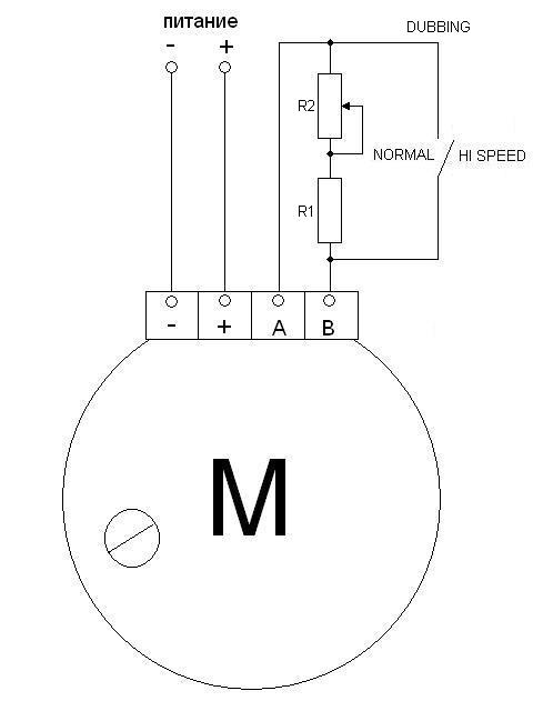

Всех приветствую, зашёл на ремонт данный аппарат, собственно, не поступают некоторые напряжения на мотор и он не вращается. Маркировка на движке Matsushita MMI-6H9LWS (т.е. ЛПМ похож на Китай, мотор японский). На сером напряжение 13,3 в есть, коричневый это минус/общий, остаются желтый и белый (и куда припаяны на плате тоже выделено красным), на них какие напряжения должны быть? Там максимум по 1 вольту иногда или меньше, да и то скорее погрешность тестера скорее всего.

MurZik74 писал(а):На сером напряжение 13,3 в есть, коричневый это минус/общий, остаются желтый и белый (и куда припаяны на плате тоже выделено красным), на них какие напряжения должны быть?
Это 2х скоростной мотор для 2х кассетных магнитол с режимом ускоренной перезаписи с кассеты на кассету, там должна быть на корпусе мотора выштамповка, или на выступающем участке платы для припайки проводов шелкография, типа + - А В.
Плюс и минус надеюсь понятно куда подключать.
Два остальных вывода (у вас получаются желтый и белый провода) предназначены для подключения выносного резистора регулировки оборотов 2й скорости (обычно ставится постоянный резистор и последовательно с ним подстроечник), который для первой скоррсти коротится контактами переключателя типа «HI SPEED/NORMAL»
При замыкании этих выводов будет минимальная скорость мотора, которая выставляется внутренним подстроечником через отверстие на задней крышки мотора. При подключении паралельно желтому и белому проводам резистора в несколько килоом, скорость мотора увеличится до уровня второй скорости для ускоренной перезаписи.
Если при подаче питания мотор не вращается, то скорее всего он мёртв, чем жив, либо внутри корпуса мотора сгорел ключ стабилизатора частоты вращения, или проблеммы с механикой, заклинил якорь, износ щёткок/коллектора.
Поставить можно любой 2х скоростной мотор на соответствующее напряжение питания, они обычно бывают на 9V и 12V.
Можно поставить и односкоростной мотор, только в этом случае не будет работать режим ускоренной перезаписи «HI SPEED»

Вот, накидал для понимания, примерная схема включения двухскоростного моторчика от магнитофона, основная скорость регулируется подстроечником на встроенной скоростной плате через отверстие на крышки мотора, вторая скорость для ускоренной перезаписи регулируется выносным переменным резистором. Во время воспроизведения и нормальной скорости записи выносные резисторы закорачиваются переключателем DUBBING, для ускоренной перезаписи с кассеты на кассету пЕреключатель размыкается:
В ряде случаев для нормальной (основной, первой) скорости может стоять выносной постоянный резистор:

Мотор на 9 вольт. gsmart, хорошо расписал (в который уже раз) двухскоростные моторы - два вывода питание + два вывода изменение скорости. Мотор будет работать даже если подключить только два питающих вывода. Если на него подаётся напряжение (серый-коричневый) а мотор не вращается, то он неисправен. В них часто щётки и коллекторы стирались. Качество плохое.

gsmart, АлександрNZ, Мотор в моём случае прям по распиновке контактов точь в точь, как расписано ув. gsmart, хотя в моем случае A и B могут быть поменяны местами.
Подключаю коричневый общий и серый плюс питания к мотору, ничего не крутится, на сером показывает 13,3 в. при измерении вольтметром. на самодельном регулируемом БП с самого малого и вплоть до 12 вольт все спокойно крутится при подключении - и +, т.е причина в магнитофоне и мотор в таком случае можно исключать из подозреваемых? Тем более, что подключал другой и он тоже не крутится, хотя он рабочий.

В общем проблема с мотором дек решена, полностью модернизировал схему подключения проводов с платы на движок и на так называемые импровизированные "концевики" которые встречаются чаще всего в китайских магнитолах. Подключение мотора - Минус - коричневый, плюс - серый, А - белый, В - желтый, причем мотор прямо как на картинке выше. В других может быть иначе, или вообще другие цвета. Конденсатор 0,47 мкф подключается к мотору минусом к минусу мотора, а плюсом к контакту А. Цель задействовать деку достигнута.
