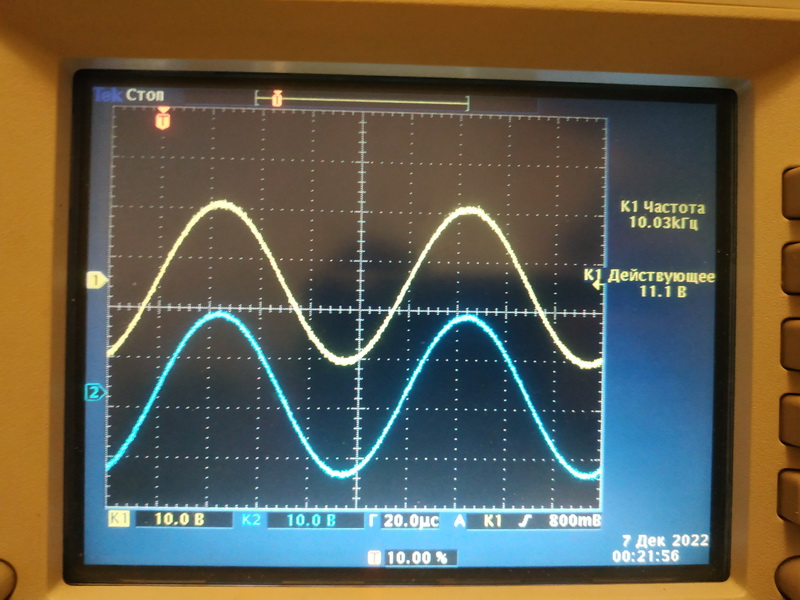

Разбираюсь с Yamaha P2050. Что называется "режет" слух. Каналы играют по-разному: в одном все чисто и четко, бас "упругий", ВЧ на месте, в другом на слух немного срезаются ВЧ (пропадают щеточки и тарелки), да и звук чуть более глухой, хотя "объем" ощущается. Разница небольшая, но на стерео в итоге звучит паршиво. АС менял местами по каналам, дело не в них. Мозг уже сломал в попытках понять что не так.
По приборам в обоих каналах:
1) АЧХ (строил по 16 точкам) укладывается в 0,5 дБ в диапазоне 20Гц-20кГц, между каналами разница 0,1дБ.
2) электролиты и танталы ESR и утечку показывают как у новых, не поверил прибору, временно поменял на новые, звук все тот же.
3) перекоса напряжения по плечам питания не наблюдаю
4) Синусоида по каналам по осциллографу одинаковая на разных частотах как по амплитуде, так и по фазе.
В "глухом" канале:
4) керамику повыпаивал и так же прогнал на тестере - все в норме
5) предохранительные резисторы проверил без выпайки - все в норме
На слух похоже на разницу в работе ОС, но по приборам почему не видно? И какой элемент может такой эффект давать?
Схему прилагаю.

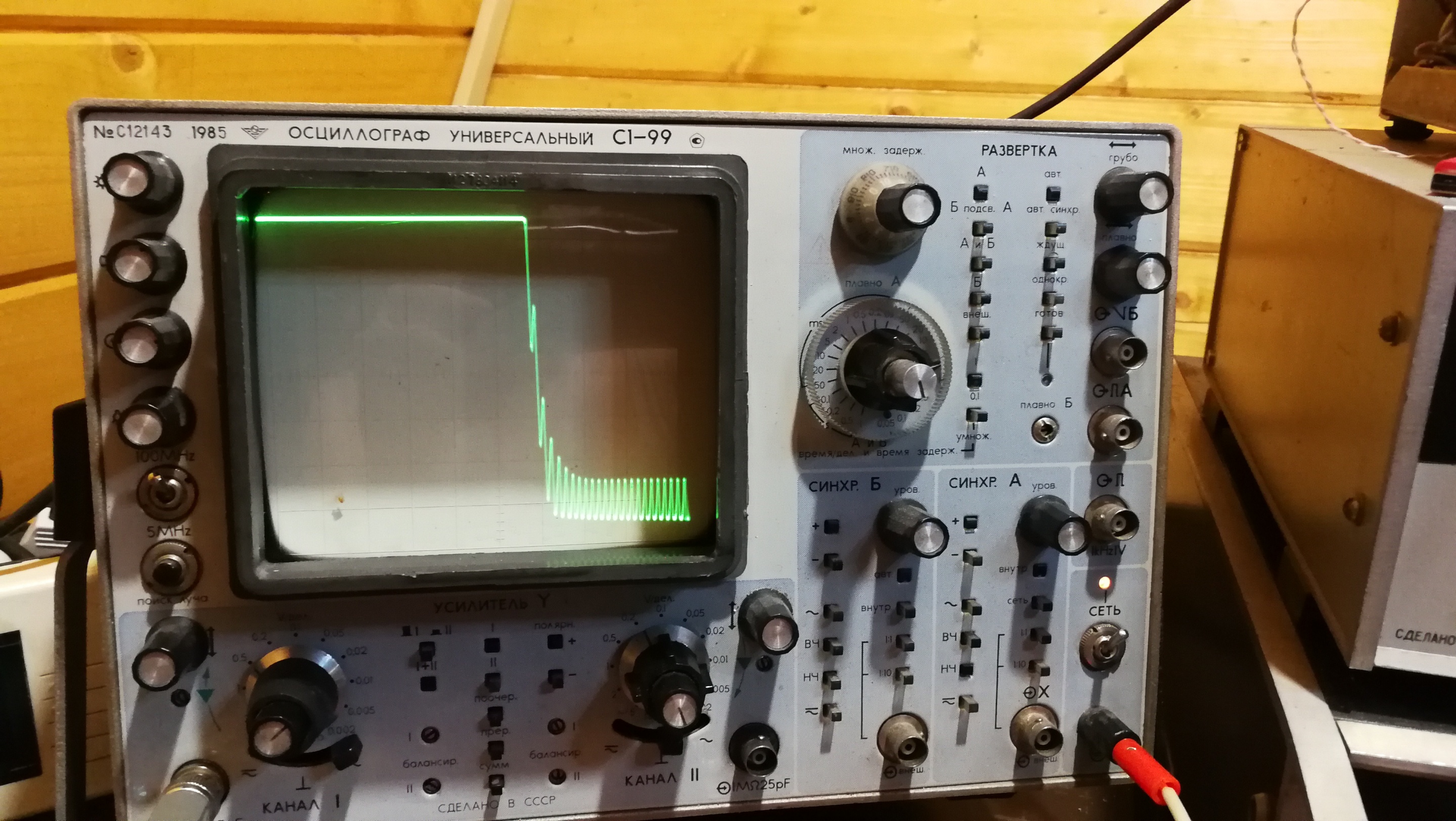

Да тут и на синусе должно быть хорошо видно - обычно в усилителях по такой схеме и сдохших блокирующих конденсаторах местной обратной связи приблизитель на 2/3 амплитуды начинает наблюдаться возбуждение в узкой зоне напряжений и частот.
На ослике это наблюдается в виде локального утолщения следа на восходящем участке сигнала.
Это у них частая болезнь была. Как пошли подобные схемы, это в конце 70, я тогда и обнаружил такой вот хитрый дефект.

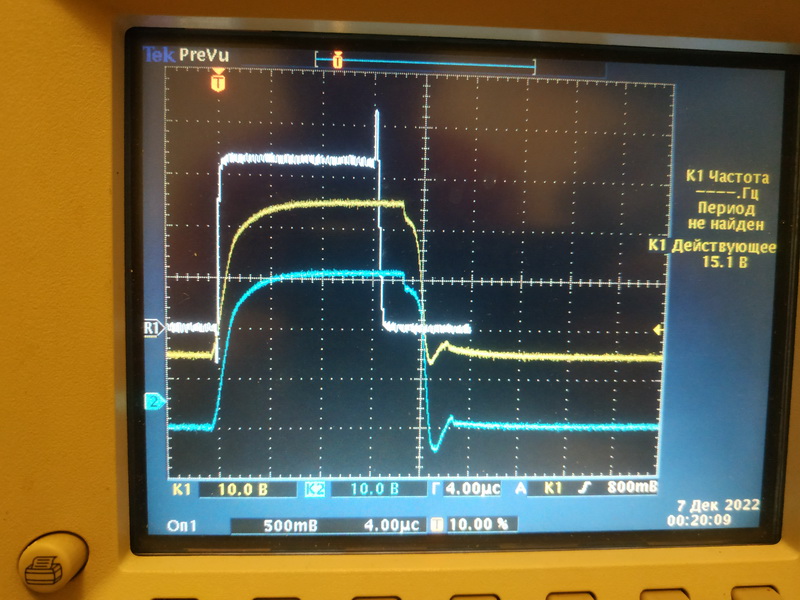

Времени засесть почти не было, но все же домучил. После полной пропайки всей платы зазвучал одинаково по каналам и стал играть даже чуть "чище" и приятнее. Хотя микротрещин не было видно, а часть паек, казавшихся подозрительными, были пропаяны еще вначале. Звучит не погано, но и не супер.
На всякий случай прогнал и меандром как советовали: звуковуха как выяснилось выдавать умеет только синус нормально (ранее всегда на нем тестил), а вместо треугольника или меандра на высоких частотах пытается выдать все тот же синус, пришлось лепить "на коленке" генератор на логике и полевиках - что под рукой нашлось. В итоге: 20Гц - 20кГц на синусе возбуда (уширения на осциллограмме) не наблюдаю, меандр на 13 кГц с выбросом, но без колебаний (входной сигнал меандра на осциллографе белым отображается, время нарастания 200нс), выходной на каналах 1 и 2 выведен, нагрузка - резистор 6 Ом, что соответствует примерно 40 Вт выходной мощности.
upd: поправил ссылки на фото, чтоб нормальный размер отображался.
Этот генератор тоже не пойдёт?
https://www.szynalski.com/tone-generator/
Проблема не в софте, а в выходе звуковухи.
Походу пора наконец генератором нормальным обзавестись будет.
