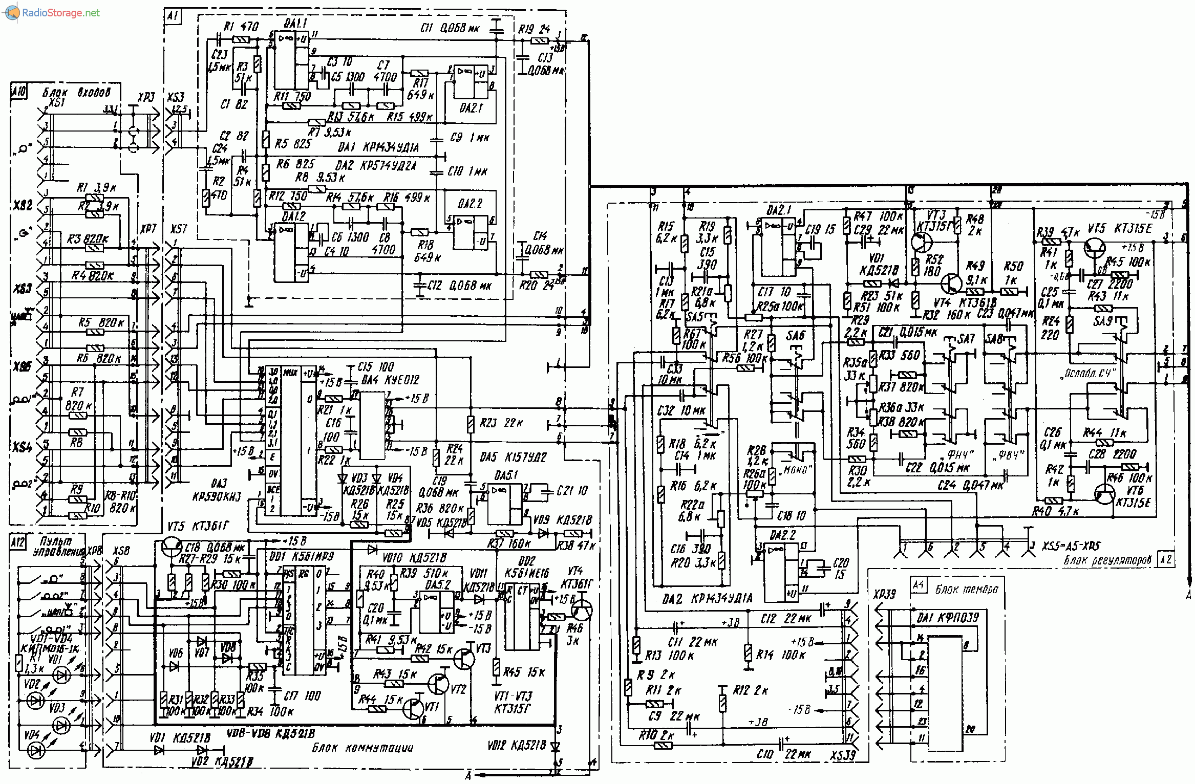

Доброго дня Всем!
Пред история, Вега 50у-122с в плачевном состоянии, со следами неудачных ремонтов. Восстановлена до состояния включил и слушай. Но одно но, при отключении надо держать кнопку выкл. 3-4 секунды. Если отпустить раньше, то усилитель снова включается. Орентиром времени отпускания служат индикаторы перегрузки которые горят примерно это же время. Погасли можно отпускать кнопку. Прошу помощи. Заранее спасибо.

..проверь распайку размыкающих контактов КУЦ-1 на плате коммутации сети - возможно, перепутаны местами контакты 7 и 8.. :tea:

Доброго дня всем! Вега с ААА.
1) Проводку к КУЦ проверил все соответствует;
2) Задержка на включение точно есть (защита от хлопков) на время переходного периода. vt39, на плате а15 и vt3, vt4 на плате а2. Воздействует на УН. Она же видимо и на отключение работает, что бы не было хлопка в ДГ. Задержку на включение я регулировал уменьшая емкость с29 в блоке а2. На время отключения не влияет;
3) счетчик это dd2 в блоке коммутации? Отключение усилителя после пропадания сигнала. У него есть связь с блоком защиты. Не проверял пока его работоспособность. Включать усилитель он не запрещает. В этом блоке горела dd1, я ее менял и dd2 за одно(пробой по +15 В). На выводе 10 dd2 устойчивая генерация. Хотя сигнал больше пилу напоминает.
lДополню: После 10 минут простоя, начали поочередно моргать перегрузка и светодиод выбранного канала. Еще через 10 минут выключился и сразу включился в рабочий режим.
Схему самую похожую прикрепил. Качество не очень и не соответствует немного, но думаю все понятно.

Мб питание логики конденсатор высох и при отключении куц резко питание пропадает и сбррс происходит. Запитай логику от отлельного питальника
попробую. Конденсторы эл.литические заменены кроме 10000Х50В. Отключение после пропадани сигнала проверил. Через 10 минут начинает моргать светодиоды перегрузки и выбранного канала. Еще через 10 минут усилитель выключается и сразу включается в рабочий режим.
Сильно смущает напряжение на колекторе vt10 0.9В должно быть 0.

Причина была в vt8 блока защиты. Обрыв перехода БК и БЭ. Когда я начал ремонтировать этот усилитель поверял не выпаивая транзисторы, нашел у этого транзистора обрыв перехода БЭ, заменил. После этого на него и не думал. Получается пока ремонтировал УН и УВ, он повторно вышел из строя. Пока все работает, наблюдаю.
Вылезла другая проблема пропал звук в левом канале, на подстроечнике синус есть на контакте 3 мс da2 нет. Регулятор громкости ??? Голову сломал уже об этот усилитель.

Проблема где то за DA2 или в обвязке DA2. Микросхема исправна, регулятор исправен, что то не дает микросхеме выйти в рабочий режим. Пока не нашел. Ищу.

Причина найдена. Микротрещина в цепи земли da2.2 в районе разъема эквалайзера.Всем спасибо.
