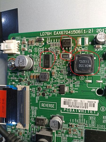

Всем привет!
Отключается подсветка на майне eax67041506 1.2, причем отключается когда захочет) Может проработать и 1 и 2 и 5 и даже 15 минут.
Уверен был, что проблема в диодах, заказал линейки, сегодня пришли, хотел уже было разбирать, но!
Заметил, что сильно греются:
led драйвер IC501 - mp3378R
мосфет драйвера Q502 - D2922
датчик тока R545 - R100 (0.1 Ом)
дроссель L502 - DK330 1732С.
Особенно сильно греются датчик тока и мосфет (по тепловизору почти до 90*С), потом дроссель и потом лед драйвер, причем чем чаще пробуешь включать, тем быстрее отключается. пробовал немного подождать, чтобы все остыло, но на выключение не влияет, может сразу отключиться, а может и поработать.
Пока стекло не поднимал еще и не смотрел на линейки со светодиодами.
Подскажите, пожалуйста, могут себя так диоды вести или это проблема в лед драйвере или его обвязке?
Может схема у кого есть, что-то рыл - не нашел в сети
Пока изображение есть, на картинке не видно никаких дефектов подсветки - ни засветов, ни темных пятен, ни мерцания и т.д
Думаю, раз греется мосфет и дроссель, значит идет повышенный ток, значит потребитель (установленные диоды подсветки) потребляют больше чем нужно, а вот может ли это быть из-за какого-то неисправного или неисправны диодов не знаю.

Диод шоттки драйвера на утечку проверить, несколько раз в таких ТВ битые попадались. Стоит вверху на фото. Можно его просто поменять и посмотреть результат. Так же электролит нпа выходе драйвера теоретически может подобное вызывать.
поднял одну ногу и проверил диод - утечки нет, падение напряжения порядка 0.160 В, в обратную сторону стоит мертво
выпаял электролит - все соответствует номиналу, 32,6 мкФ, еср - 0.5 Ома
Видимо действительно со светодиодами проблема, придется разбирать, хоть и не хочется)) очень!

Эта микросхема не только драйвер подсветки, но и имеет стабилизатор ДЦ-ДЦ на борту (для питания процессора) вроде бы. Вот и греется. Подключите новую подсветку вместо старой не разбирая матрицу и проверьте.

нашел три планки от 32-ой диагонали, тоже по 7 шт 3В светодиодов, спаял их, проверил их лед тестером - работают все три планки, правда на некоторых не горят по одному два светодиода, припаял к майну.
при включении они все моргают и все, постоянно не светятся.
пока возился с этими планками, воткнул в телек флэшку с фильмом и запустил, работал минут 40, ничего не гаснет, периодически пальцем пробовал дроссель, мосфет, лед драйвер, горячие, но телек работает и подсветка не отключается.
Вопрос знающим, вообще светодиоды могут себя так вести? т.е отключиться через 1 мин, или через 5, а могут работать и 40 минут не отключаясь?
Добавлено after 1 hour 18 minutes 20 seconds:
дополню, телек проработал почти 2 часа, потом отключился, больше не включается, даже ни на минуту
начал пристально рассматривать под микроскопом, нашел прогар на самом лед драйвере MP3378R.
видимо он изначально и был причиной такого поведения.
буду заказывать, только что-то MP3378R именно с буквой R мало где есть, продают с основном MP3378E с буквой E.
Это аналоги ?
На всякий случай закажу и заменю еще мосфет и диод шоттки, хотя звонятся как целые, но они недорогие, заменю на всякий.
Лед драйвер может с собой еще утащить что-то?
Если он питает проц, то не мог он и его прибить? Реакция на пульт есть.

Только вот планки 7 диодов от 32го на 350 мА, а родные на 700. Долго не стоит гонять.
Очевидно же уже, что подсветка виновата, а драйвер ни при чем. Драйверная часть сдохшая в таких МПшках ни разу не попадалась, там DC/DC 12В дохнет, и то у 32х LH/LJ в основном. При этом телик вообще не включается.

отпишусь по результатам - заменил ленты, драйвер, мосфет драйвера, все заработало.
старые ленты, кстати, в отличном состоянии были - все диоды светят нормально, внешне никаких признаком умирания нет.
Когда менял элементы, при выпайке мосфета, чуть до него дотронулся, а у него отломилась одна нога и кусок корпуса, не перегревал и снимал очень аккуратно, может в моей проблеме как в нем проблема была? Кстати сейчас работает, ничего не греется, рука спокойно держит, даже дроссель, хотя до этого были очень горячие - по мосфету тепловизор показывал до 90* (температуру смотрел с подключенной антенной и динамичной картинкой)
