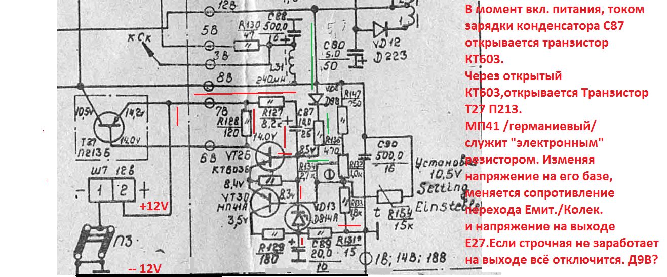

Всех приветствую.
Завалялся у меня черно белый телевизор времён СССР, и в том проблема что он не работает.
Помню что в момент последнего включения он спустя 30 секунд после запуска переодически мерцал, это было видно как на кинескопе, как и слышно на динамиках, спустя еще время произошёл щелчок и все.
Разборка результата не дала, но все же по схеме (https://img.radiokot.ru/files/147618/39r709eot6.png)заменил КТ603Б на позиции Т26 на D2394 (никаких других npn под рукой не было), и также заменил П214Г на позиции Т27
на П217В (тот же, но по мощнее), результат тот же. По показаниям на П217Г заходит и выходит 14В, почти сразу от выхода П217Г (по схеме) ток идёт уже на КТ603Б, где на его выходе должно формироватся 8,4В по схеме, но этого не происходит, но при первых секундах запуска вольтметр говорит что на выходе был скачок до 2В.
По признакам, при подключении от ЛБП амперметр показывает ток около 1 ампера на одну секунду, потом пропадает, никакие элементы не греются, ни звука ни изображения.
Я думаю, что проблема сидит в высоковольтной плате, куда сначала входное напряжение и идёт. Также хочется подметить, что ТВС жив, по крайней мере мои замеры показали что он жив.
Опыта у меня особо нету, ремонтирую чисто для своего интереса, на драг. мет. разбирать его жалко.
P.S после скачка в 1 ампер потребление нулевое.

Каким питанием питаешь его?
От БП или?
Этот кусок схемы я вижу так.
И думаю тебе надо строчную проверять, Выход и особенно умножитель.
После пуска, если от ТВС напряжение не поступит через диод Д9 на базу КТ603.
Он после опять отключиться.
В этом блоке проверить электролиты МП40 прозвонить. Потом будем думать.
ПС: на рисунке ошибка закралась Т27 надо.
Там получилось Е27.

Для начала проверить омметром сопротивление нагрузки на стабилизатор напряжения Т27 или отключить все нагрузки в телевизоре. Проверить напряжение на выходе стабилизатора при нагрузке лампой накаливания от автомобиля 1 Вт. Должно быть напряжение 10,5 Вольт. Если будет напряжение последовательно подключать блоки телевизора к блоку питания.

Питал от заводского БП на 12в и питал ЛБП при 13.5 (телику до 15в должно быть норм, его можно в машину поставить)
ТВС еще раз проверил, сопротивления в норме, умножитель тоже в порядке. Из конденсаторов никаких подозрительных не нашел.
И кстати, на выходе Д9 на базу КТ603Б при первых секундах летит 2-3 вольта, на выходе КТшки такой же вольтаж.
P.S. Я только что нашел корень проблемы!
Посмотрев на запуск я решил попробовать пропустить высоковольтную искру даже при первых секундах, в итоге не получилось.
Посмотрев на схему, как я понял, транзистор Т25 под маркировкой ГТ905А раскачивает ТВС, я попробовал его прозвонить, и оказалось что через коллектор-эмиттер он звонился в обе стороны намертво.
На время поставил П214Г который я уже менял, искра появилась и телек включился! Правда, изображения нету...
Также с П214Г какая то проблема, что он греется как кипятильник, всё же, по даташиту он не соответствует ГТ905А, он даже чутка слабее.
Спасибо за объяснение работы этого отрезка платы, а я вскоре закажу ГТ905А и сделаю его.

905-й до 30МГц, а 214-й до 150кГц... разницу улавливаешь?

В принципе они хоть и германиевые оба но 905 весьма особенный и найти их всегда было сложно. Он специально под строчку разработан, высокочастотный, с малым падением и высоким обратным напряжением. Замены ему по моему нет. Возможно что-то из КТ837 с некоторыми буквами и то не уверен.

У меня у самого сейчас проблема, запаял вместо 214 уже импортный B772P, подходит структурой, помощнее, 50Мгц, по амперам и вольтам поменьше, но все равно там потребление около 10 вольт на выходе 772 и около 1-2 ампера на весь телевизор так что его хватит, да он конечно кремниевый, но мне скоро оригинальные 905 придут.
В общем, на 772 всё заработало, только теперь на экране горизонтальная полоса, никакого шума, просто полоса, я где то видел в инете эту тему, может найду и почитаю.
А и да, иногда эта полоска пропадала с появлением какой-то трубы на экране, и потом опять появляется, правда решил это просто немного покрутив подстроечные резисторы, но все равно полоса осталась.
