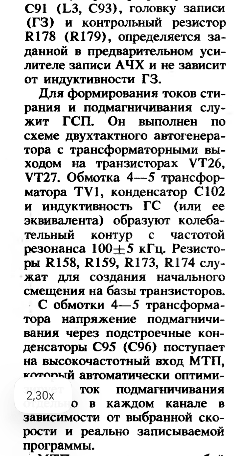

Здравствуйте.
Кто знает РЕАЛЬНУЮ частоту ГСП магнитофона Астра-111-С-1.

Здесь паспорт со схемой и ещё ссылка на описание в Радио №1, 1990
https://rw6ase.narod.ru/index1/mag_ml/m ... k111s.html
где ГСП 100кГц ±5кГц

Журнал "Радио" №1 за 1990г описание магнитофона - частота ГСП 100+-5 кГц

файл 8 мб. здесь ограничение до 2 мб.
Вот ссылка на хранилище обрезанной схемы
https://yapx.ru/album/ZvDRW
