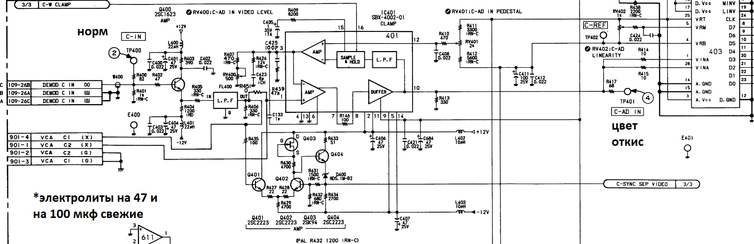

Товарищи доброго времени суток! Мне удалось спасти от аффинажников проф видеомаг Sony BVW-70P, который был довольно потрёпанный жизнью и небрежным обращением. После профилактики связанной со смазкой ЛПМ, выправлением вмятин корпуса и замены ~350 электролитов(некоторые были потёкшие) на новые с низким ESR, сие японское чудо зажило прежней жизнью и следующие 2 недели были замечательными. В какой-то момент в процессе уборки комнаты я собрал свою видеотехнику в стойку, которая состояла из одного UVW-1400AP, собственно BVW-70P и телевизора сверху в качестве монитора, убедился что всё включается и оставил как есть. Так как у BVW-70P не было ножек, то чтобы обеспечить приток воздуха снизу я поставил его на две деревянные рейки, на которые видак опирался через нижнюю крышку, которая была слегка вогнута внутрь но не касалась каких либо контактов
Затем мне недавно понадобилось оцифровать кассету. После включения и перехода в режим воспроизведения изображение было чёрно-белым с цветным шумом, который в течении 5-10 секунд плавно угас и осталась просто ч/б картинка. Я сначала подумал что где-то отошёл контакт, передёрнул все модули но это не решило проблему. В паре моментов вместо шума я наблюдал оригинальные цвета с записи, но они были неустойчивые в плане синхронизации - это выглядело как будто на ТВ слегка скрутили строчную частоту:
Я начал по схеме последовательно проходить по пути сигнала цвета - предусилитель БВГ RP-29, демодулятор DM-56P, блоки стабилизации TBC-7, TBC-8 и на последних двух модулях цвет уже откисал. Остановлюсь подробнее на TBC-7 - в этом модуле сигнал конвертируется в цифру для дальнейшей обработки, перед тем как попасть на АЦП, сигнал проходит через усилитель, ФНЧ, усилитель, буферную схему и микросборку IC401 SBX-4002-01(аналог Sony BX1464) которая включает в себя два усилителя с обратными связями, буфер и ФНЧ. Сигнал цвета с этой микросборки уже идёт прямиком на АЦП и дальше уже цифрой на обработку в TBC-8. Сигнал на контрольных точках TP400 и TP401 в нормальном состоянии должен быть одинаков за исключением его амплитуды, но на TP401 его амплитуда в течении 20-40 секунд снижается до 0:
В качестве примера сравнение яркостного сигнала с аналогичных точек TP100 и TP101, где сигнал проходит такой же путь с теми же радиодеталями:
По итогам экспериментов с поиском проблемного места я установил следующее:
1. Если подключить к вм источник сигнала извне и просто переключить на режим готовности к записи, то на выходе картинка будет цветная. Если включить саму запись то картинка станет чёрно-белой с цветным шумом, который пропадёт через 20-40 секунд:
2. Запись, сделанная через этот же вм воспроизводится в цвете на другом что дало мне предположить что по части записи всё норм и скорее всего суету наводит TBC-7 в районе микросборки(могу ошибиться)
3. Принудительное отключение цвета переключателем на модуле EN-48 не роляет

RV400,RV401,RV402 я проверил, там норм, конденсаторы в обвязке я тоже глянул и всё вроде бы ок
У меня возник вопрос, вот при просмотре матраса C в нормальном виде как Y сигнал, но при просмотре квадрата малевича я наблюдаю шум по каналу цвета - это так и должно быть?
Щупы я ставил в точку соединения D100, R143, R139 по яркости и D400, R434, R431 по цвету

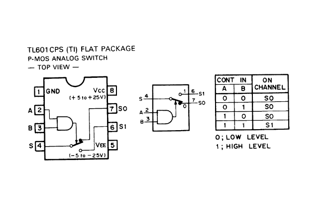

Цвет перестаёт идти дальше IC514, который в свою очередь является аналоговым мультиплексором 2-в-1
Ноги от него идут на DM-56(111-9D), MD-46(104-10C) и на TBC-8(107-17A). С оглядкой на схему можно сказать что при лог.1 на всех контактах цвет идёт до фильтра и дальше проходит куда надо, но если на любом из контактов или на всех будет лог.0 то цвет сливается в /dev/null
Я выяснил что при переходе на готовность к записи на обоих ногах лог.1, цвет проходит, но когда я переключаю на воспроизведение то 3й пин переходит в состояние лог.0. Пин ведёт на TBC-8 107-17A, который в свою очередь запараллелен с 107-19B, который ведёт на DM-56 и EN-48 и на 34-й пин CXD1023(~DO1, вход на dropout pusle stretch block)
Я опять таки не знаю так ли должно быть, потому что когда TBC-7 был вполне себе рабочим, мне как-то не приходило в голову смотреть режимы работы его логики :roll:
Пока что тропинка ведёт на DM-56(111-25C). Буду расследовать эту тему дальше
Будет круто, если кто-то посмотрит у своего рабочего bvw режимы на этих двух пинах мультиплексора при воспроизведении, я думаю там должно быть лог.1 везде

UPD я начал копать DM-56 и там на точках TP508, TP601 сигнал есть, насколько он нормальный?
На TP602 уже ничего нет
UPD2 на IC601 не приходит питание, вероятно
UPD3 теория подтвердилась - на C615 нет напряжения а он является фильтром питания для IC601. Буду смотреть откуда идёт питание
UPD4 питание идёт через дроссель L604, но между ним и 14м контактом нет напряжения, в районе L604 есть признаки окисления, видимо от потёкших раннее электролитов
Добавлено after 2 hours 50 minutes 32 seconds:
Проблема решена, это был банальный окисел, разъевший дорожку питания IC601 который я не заметил :oops: . Видимо это происходило постепенно и только в этом месяце уже проявилось. Пропажа питания на IC601 приводила к тому что усилитель переставал работать, и детектор выпадений цвета дальше постоянно был в режиме "цвет не читается" и из-за этого посылал лог.0 на TBC-7, который уже отрубал канал цвета и забивал болт на управление микросборкой IC401 которая через 20 секунд полностью "выключалась" и сливала вполне себе адекватный цветоразностный сигнал в /dev/null
