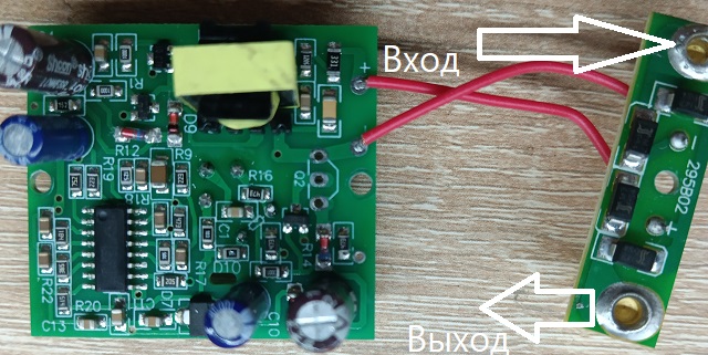

Добрый день, уважаемый котоны.
В цепкие лапы попал не рабочий датчик движения.
На вход приходит провод с 220В переменного напряжения и при срабатывании pir датчика на выходе также появляется напряжение, которое включает нагрузку.
Управление осуществляется микросхемой схемой BISS0001, которая должна питаться от 5В, но питание к ней не приходит и нагрузка горит постоянно.
Подозрение пало на трансформатор (H10 32), на фото выше я пронумеровал контакты, подскажите, как в данном случае понять на каких контактах у него первичная обмотка, а на каких вторичная. :solder:
