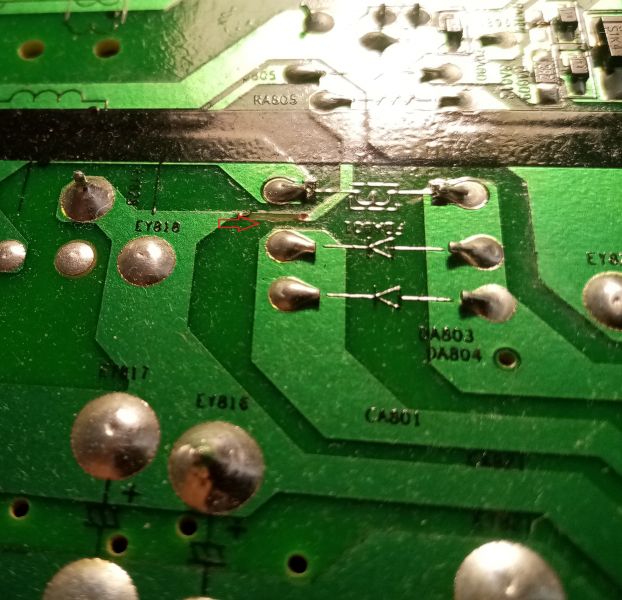

Плеер долго жил на улице, круглый год, использовался как радио. Перестал включаться. Схему найти не получается. В блоке питания сгорел резистор и дорожка от него , от + с конденсатора ( высокая сторона) до 5 ноги (HV) ШИМ ICE2QS03. Думаю сгорел ШИМ, сделал заказ. Подскажите, как узнать номинал сгоревшего резистора, на типовой схеме его нет, видна первая коричневая полоска и последняя золотистая.

Обычно несколько мегаом. И правильныеконмтрукторы ставят последовательно несколько резисторов чтоб не пробило. Например три резистора по 1 МегаОму

Спасибо! это та схема. На 5 ногу установлен резистор 1кОм, 025Вт.
Откуда может взяться там такой большой ток, что сгорел резистор и как предохранитель отгорела часть дорожки на 5 ногу? Визуально КЗ до 5 ноги не видно, между БП и корпусом есть пластиковый изолятор.
Попробовать впаять резистор, восстановить дорожку и включить в сеть через лампу 220-60Вт?

В микросхеме коротнуло и давно отгорело.
Это если напрямую на Vcc, здесь через эту ногу питается стартер в микросхеме, который сам ограничивет ток и вообще разрывает цепь, когда имеется достаточное питание с обмотки.
Попробовать-то можно, только с большой вероятностью сама микросхема и всё повторится... если только он не от какого-то броска сам сгорел, но вряд-ли...

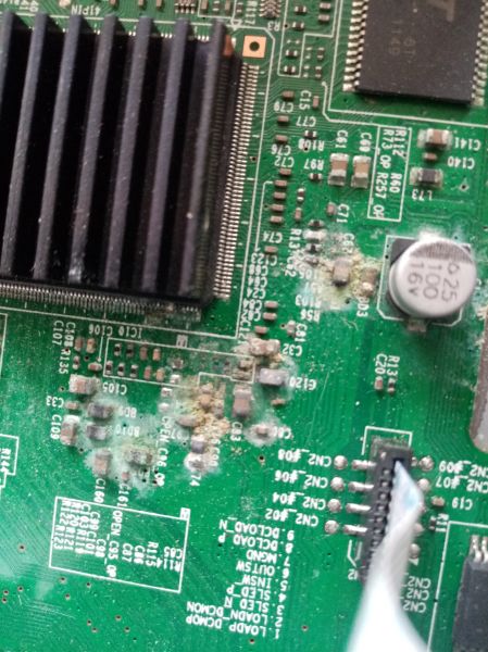

Чем можно убрать такие окислы? Спиртом можно?

Ааа ! Подарок от китая.( или от Кореи, или ещё от кого-то из недоброжелателей. Может быть, и даже местных ) Через щель плюют щелочью из шприца чтобы навредить. Или электролитом - когда как. Известное дело.
Тут просто спиртом не откроешь. Тут ещё и нейтрализовать остатки солей надо, механически сначала отчистить, а потом по обстоятельствам.
А я чаще всего просто водой отмываю со щеткой, а потом спиртом выгоняю воду.
Но если успела разъесть дорожки и детали, то дело дрянь.

Это подарок может местный, атмосферный... При такой-то жизни:

Мартин76 и всеравно хоть 10 килоОм хоть 3 МегаОма. Нужно их несколько последовательно. Возможно резистор этот и пробило и синий дым вышел
Водой, под краном, с щёткой и мылом (моющим средством). Без фанатизма.
Сейчас лето. После промывки на солнце положить, за несколько часов высохнет.

Резистор выполняет больше функции предохранителя, а ток в этих микросхемах задается внутренним высоковольтным мосфетом стартера, который вольт 500 легко держит.

Окислы конечно можно убрать и на этом всё :))) .
Коррозия там уже сожрала лужёные вывода чип деталей, проникла под маску и частично растворила медные проводники, разъела металлизированные переходные отверстия.
Было подобное в видеоплеере. После всех чисток, пропаек, лужений через пару недель коррозия расширила площадь своего действия.
Да ещё, часть деталей безвозвратно сдохла, где брать их и номиналы не всегда обозначены на схемах.

Нужно смывать и смотреть, насколько все это страшно, каждое такое повреждение уникально. Но большинству задающих подобные вопросы на каждое действие нужно разрешение десятка человек и обсуждение пару недель, как сделать простейшее действие, можно ли его сделать, стоит ли вообще делать и так далее.

А пока идут обсуждения и согласования, в это время коррозия продолжает творить своё чёрное дело.
