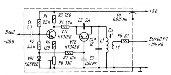

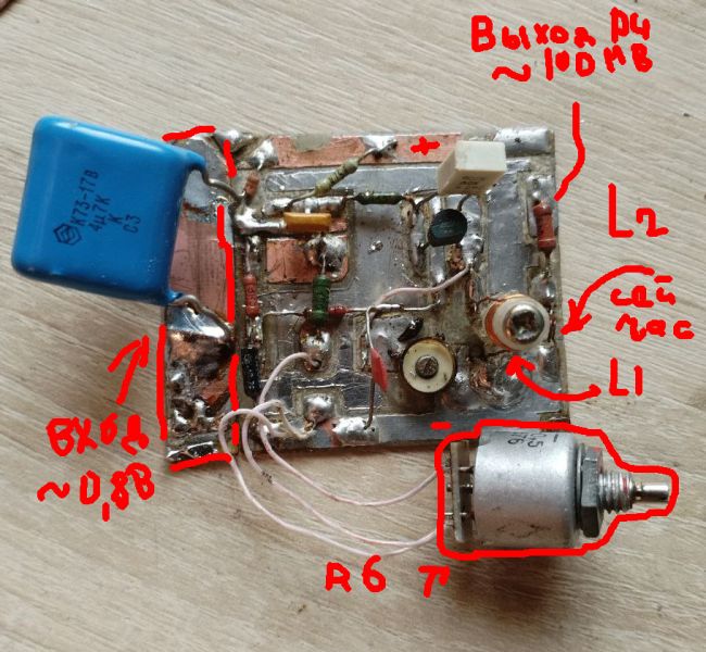

Всем привет, решил попробовать собрать вч модулятор по схеме : https://archive.radio.ru/web/1986/10/038/ . Собрал, а не работает. Понял, что катушку на 0,2 неправильно намотал. Переделал. Имеет ли значение покрытия проводов на катушках, если диаметр тот же? Если что могу скинуть фото моей реализации. Также непонятка с кондёром на экран. Какой Вольтаж? Или можно биполярный, по типу бм-2 (я его кстати и использовал, еёмкость сошлась правильно). В чём ещё может быть проблема, частота как на входе, так и на выходе одинаковая. Заранее спасибо за помощь!!! Изображение
Да уж пожалуйста сфоткайте крупно со снятым экраном.

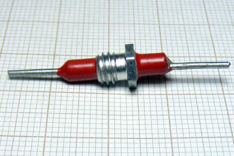

Какой ещё "бм-2"? проходной конденсамтор должен быть керамическим и выглядеть примерно так:

А что такое "катушка на 0,2", где она на схеме?
l2, она на странице которую я в ссылке скинул указана

Ничего удивительного что не работает. Печатная плата и половина радиодеталей явно не для ВЧ.

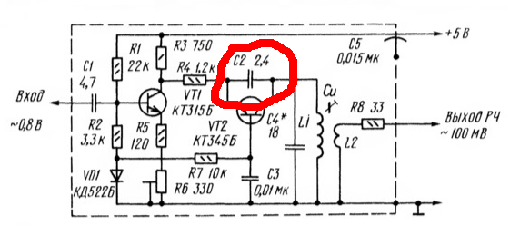

Между коллектором и эмиттером второго транзистора вообще что ли ниобиевый конденсатор воткнут (белый)? У них емкость микрофарады... :facepalm:
объясните, в чём проблема? То есть такой тип пременять нельзя? И что, что мкф, на схеме они и указаны...

Там пикофарады указаны, 2,4пФ. А этот 2,2мкФ, в миллион раз больше, еще и полярный.
Для сравнения вот так выглядит ПП модулятора Дэнди:
эм, а в чём проблема? Транзисторы и диод везде одинаковые, резисторы тоже обыкновенные. Единственное сомнение на кондёры. А плата как плата, обычный поверхностный монтаж, экран припаивается

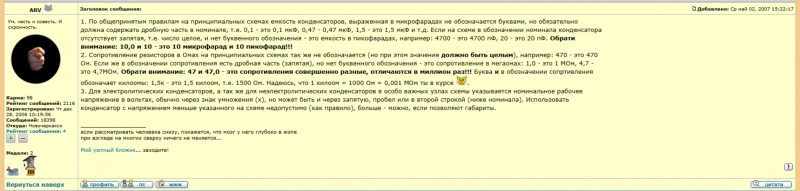

ну да, с полярностью я прогадал. Но где вы здесь пикофарады увидели? вот, ознакомиться
https://www.radiokot.ru/forum/viewtopic.php?t=5087

Где мк написано, там микрофарады, где не написано - пикофарады. И самое главное, в ВЧ цепях микрофарады не ставят.
где запятая-там мкф, нет запятой-пкф

Систем обозначения существует несколько, притом еще часто обозначается от балды.
... где вы здесь пикофарады увидели?
Ну, если разницы никакой нет, тогда удивляйтесь дальше почему оно не работает. А чтобы увидеть пикофарады, нужно не глазами смотреть, а голову включать. Тем более, что в разное время применялась разная система обозначений: в 60-х годах на схемах писали явно "пФ", в 90-е решили на буквах экономить и обозначались только микрофарады "мк", потом перешли только на запятые, а сейчас ГОСТов нет и кто во что горазд. Так было в СССР, у буржуев своя система обозначений. Чтобы не ошибиться всегда нужно помнить с какими частотами мы работаем. На мегагерцах в ходу пикофарады, для маломощных схем конденсаторы должны быть исключительно керамическими. В мощных используются ещё и слюдяные, воздушные, вакуумные. Ниобиевые, танталовые, плёночные, металло-бумажные конденсаторы в ВЧ-схемах вообще не применяются, потому что они низкочастотные.
