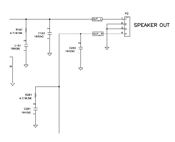

Всем доброго времени суток. Лежит вот уже долго усилитель с проблемой путаницы в каналах.
Подсоединив динамики к каналам правильно один (правый) канал не работает, молчит как рыба, при этом всё проверено, транзисторы целые, проверено с выпайкой и без.
При подсоединении динамиков неправильно, два минуса от обоих динамиков в минус одного канала а плюс одного динамика в плюс Левого канала а плюс другого динамика в минус Правого канала, то всё звучит в стерео, и по схеме как будто там и должно быть а разметка подключений на корпусе является неправильной получается и вообще может Солид 2 разные версии, с мостом и без.
Такое соединение играет правильно, так и отдать, но выдвинули условия каждому каналу свой минус, хотя в схеме общий минус земля заявления. Нужен совет выхода из положения, могу просто два минуса соединить вместе а плюсы сделать согласно маркировке на плате путем изменения структуры дорожек с помощью импровизированных перемычек. И будет играть.
Нет. Нельзя так делать. Тогда, наверное, нужно и по входам что то переделывать. :dont_know: Левый минус и правый плюс соединены должны быть вместе и подключены к общему проводу. Так сделано что бы была возможность включать усилитель по мостовой схеме.

Ремонтёрам нужно свои ошибки исправлять.
Ты выслал фотки , а сам -то на разъёмы выхода хоть заглядывал?
Или схему посмотрел?
А то правильно- не правильно....
Всё там правильно, почисть гнездо или от окислов, или от ржавчины, или что там у тебя за грязь.....срачь ещё.
Проверь соединение с платой. Оба внутренних гнезда должны быть соединены между собой. Пропаяй и отдавай хозяину.

MurZik74, Фотографировать надо было сразу лучше, оказывается и латунь видно. И гнездо чистое.
Остаётся прозвонить куда гнездо "без болта" подключен на плате.
По схеме, я тебе выложил, как должно быть.
Что за вариация у тебя не знаю, но у тебя есть тестер МЕРИЙ- 5секунд и всё будет ясно.
Как в последнем варианте включил динамики- так правильно и должно быть. Согласно схемы.
Там теперь, видно на разъёме, написано BRIDGE - это включение динамиков по мостовой схеме,
Чего в схеме не указано.

АлександрNZ, МЕХАНИКД, Версия платы W101AW102A.
СпойлерИзображение картинки для вацапа
Гнездо без болта никуда не ведет, может его теоретически можно сцепить с соседним минусом.
А вот так разведена плата...обратить внимание на выходной каскад.
Всё согласно схеме а не корпусу.

Выход может быть подключен мостом.
