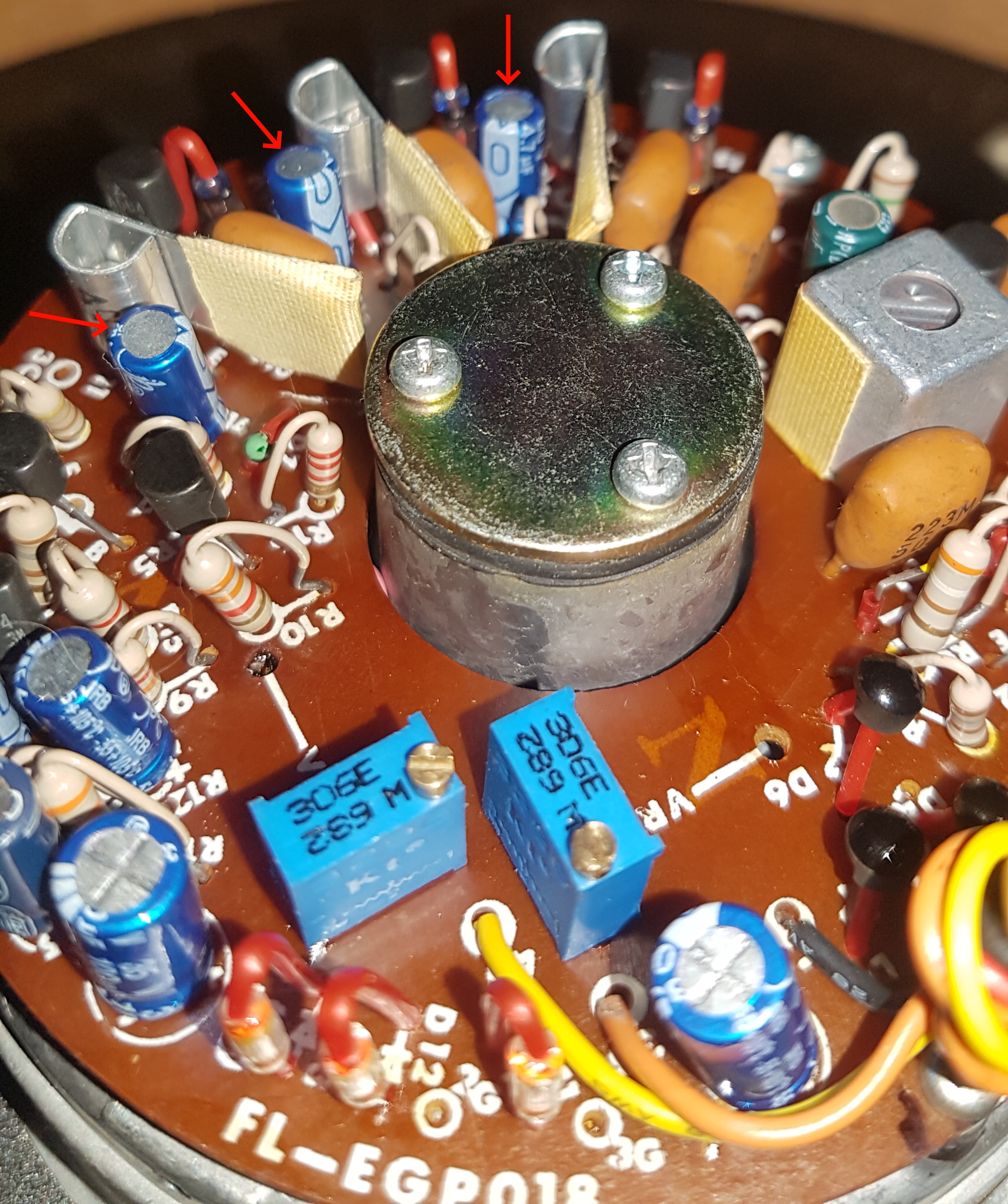

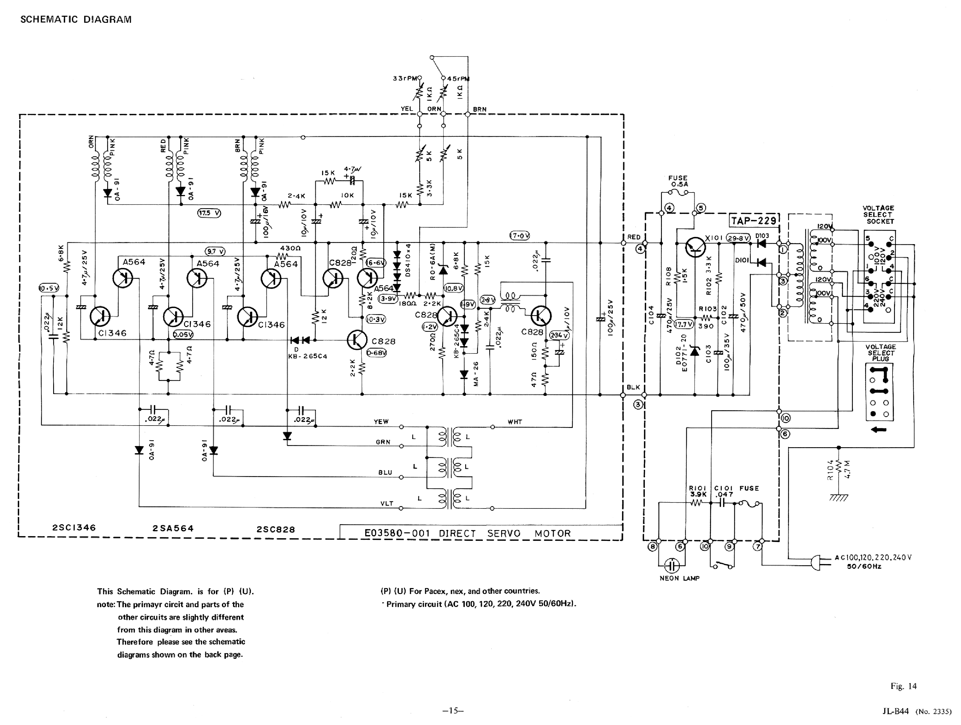

Здравствуйте!
Есть проблема с проигрывателем Victor JL-B41: в холостом режиме диск вращается нормально, обороты держит. Но при установке иглы на пластинку скорость снижается, и меняется по мере проигрывания пластинки - от края к центру, где сопротивление ниже. То есть, установить стабильную скорость при проигрывании невозможно. Ось мотора смазана - вращается легко, почистил и смазал переменные резисторы, заменил конденсаторы, и даже поменял подстроечники на многооборотные - ничего не изменилось. Померял напряжения согласно схеме - приблизительно совпадают... Я так понимаю, такая чувствительность нагрузке связана с недостаточной глубиной обратной связи, можно ли как-то её увеличить? Схему управления мотором прилагаю.

 Заголовок сообщения: Re: Victor JL-B41: снижается скорость при установке иглы
СообщениеДобавлено: Ср июн 25, 2025 19:20:59
Зарегистрирован: Сб мар 10, 2012 15:07:59
Сообщений: 69
Откуда: г. Горно-Алтайск
Вот они:
СообщениеДобавлено: Ср июн 25, 2025 19:23:50
Рейтинг сообщений: 26
Сообщений: 3718
RedCatX, эти меня не интересовали. Меня интересуют те, которые ты выпаял с этих мест.
СообщениеДобавлено: Ср июн 25, 2025 19:27:14
Сообщений: 69
4.7 микрофарад, о чём тут говорить? При замене конденсаторов я в схему вообще не смотрел - ориентировался именно на плату.
СообщениеДобавлено: Ср июн 25, 2025 19:27:44
Карма: 90
Рейтинг сообщений: 1501
Сообщений: 25846
Откуда: оттуда
Эти полярные, а в схеме неполярные.

Вы так думаете? Схема питается от однополярного источника, да и на плате указана полярность для этих конденсаторов... Зачем там должны быть неполярные?
Плевать на полярность ИП, в схеме указаны НЕполярные, а плату я не рассматривал, да и возможности такой нет.
Понятия не имею.

Чумак, RedCatX, это я и пытался узнать. Нашёл другие данные схемы.
Стоят всё таки полярные, на схеме ошибки, в блоке питания тоже неправильно указаны.
С этим разобрались, теперь ... в БП тоже меняли электролиты?
RedCatX, Чертёж- схема язык производства!!! Чумак, ПРАВ! в схеме ошибки.
А зачем ОНИ там- другой вопрос. Но разобрались- проехали... :)
