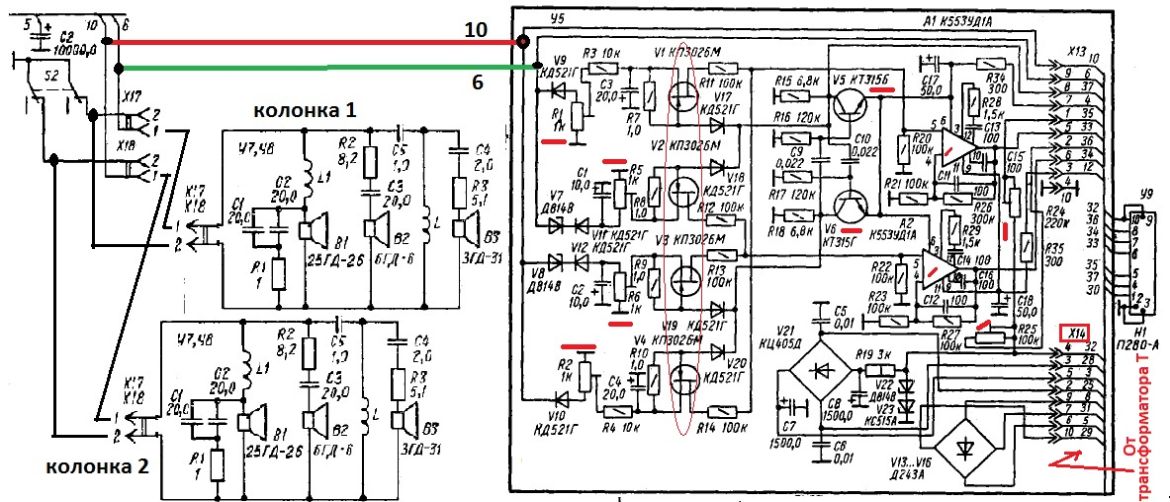

Схема есть? В ней разбираться умеете? Приборы какие есть?
Фотографировать любой ребёнок умеет сейчас, а надо почитать в литературе, что этот индикатор измеряет!
А схема показывает, что он измеряет переменное напряжение на выходе УНЧ на нагрузке 4 Ом
Номинальная выходная мощность УНЧ 20 Вт на 4 Ом, значит на выходе переменных 9в для полного отклонения индикатора

ФОТО- :)
Сам индикатор ножки/ пропай или не контачат, особо 1 и 10. Индикатор ИВЛШУ-11/2 ( П280- А)
На этой плате куча подстроечников- проверить.
Разъём 14 от Трансформатора идёт.
Проверить всё что "разукрасил" и Питание мкиросехем.
1 и 10 накал, индикатор просто ничего не индицирует если его нет
