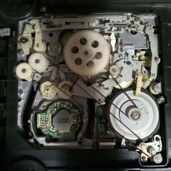

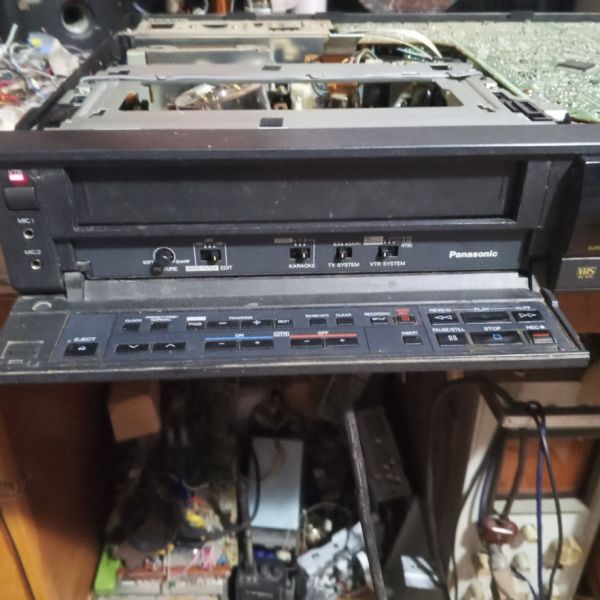

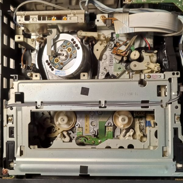

Интересная редкая модель с караоке. При включении стойки G-механизма выдвигаются,до конца не доходят,
заезжают назад,и так несколько раз.Потом уходит в дежурку. Иногда доезжают до конца,в упоры,сами.
Можно помочь рукой. Но всё равно работать не начинает. выключается. Программный переключатель?
Аппарат 1992 года.

главный колбасист, фото можно сделать- общий вид. Ну и если открыт то вид сверху и снизу.
А то поиск всяку бяку показывает- уточнить.

Есть там программный переключатель. Страница 2-17 - Фигура А17. И там очень много шестерён нужно выставлять по меткам. Очень много. Если одна шестерня перескочит на один зуб, то механика будет работать неправильно.

АлександрNZ, спасибо за мануал, смотрел там, но почему-то не то нашёл. Поэтому и спросил фотки кинуть.
главный колбасист, механизм действительно сложный. Если ты уже собирал механизмы видиков, то всё равно уверенность должна быть.
С 26 по 31 страницу указаны позиции соединения по меткам. Но это только для обзора и проверки когда соберёшь.
Работать надо будет не по книжке, а на шестерни и на корпус (шасси) смотреть- там всё начало правильно выставить дальше по меткам.
Советовать не видя всё перед глазами пустое занятие.
тем более что тут кроме шестерён ещё планка есть.
Я бы начал без кассеты, опускать загрузочный лифт до нижнего положения, потом вращать дальше загрузочным двигателем до касания прижимного ролика тонвала и дальше до начала вращения правого подкасетника - режим PLAY.
Посмотреть как метки расположены.
Фотки неважные- метки не видать.

Насчёт света,эту я фишку помню.Немало их прошло через меня в 90е и нулевые.
Заклеивали окошки кусочками изоленты по бокам кассетоприёмника.чтобы без
кассеты включить. Но в данном случае не это. Нажимаешь пальцем пластмассовую
хрень,что показана красной стрелкой,в момент загрузки.стойки выдвигаются полностью,
начинается воспроизведение.Каким то образом через целую кучу шестерён,эта собачка
определяет,наполовину двигать стойки,или полностью.
Рядом там электромагнит ещё(зелёный).Может он должен
дёргать,не знаю.Уходит под шасси. Доступа нет. Без разборки. А часть деталей поснимаешь,
нельзя будет включить,проверить в работе. Вот,пресловутый программный переключатель,
вижу его,но его не открутишь,пока не снимешь двигатель загрузки и узел прижимного ролика.

Вот такая хрень есть,на морде написано.
jog & shattle control
Не знаю,что это. Полез сюда https://www.radiokot.ru/forum/viewtopic.php?p=2200208
Но не помогло. ничего не понял. :(

Это означает, что ручка управления на морде управляет режимами за счёт поворотами ее влево вправо помимо нажатий на кнопки.
