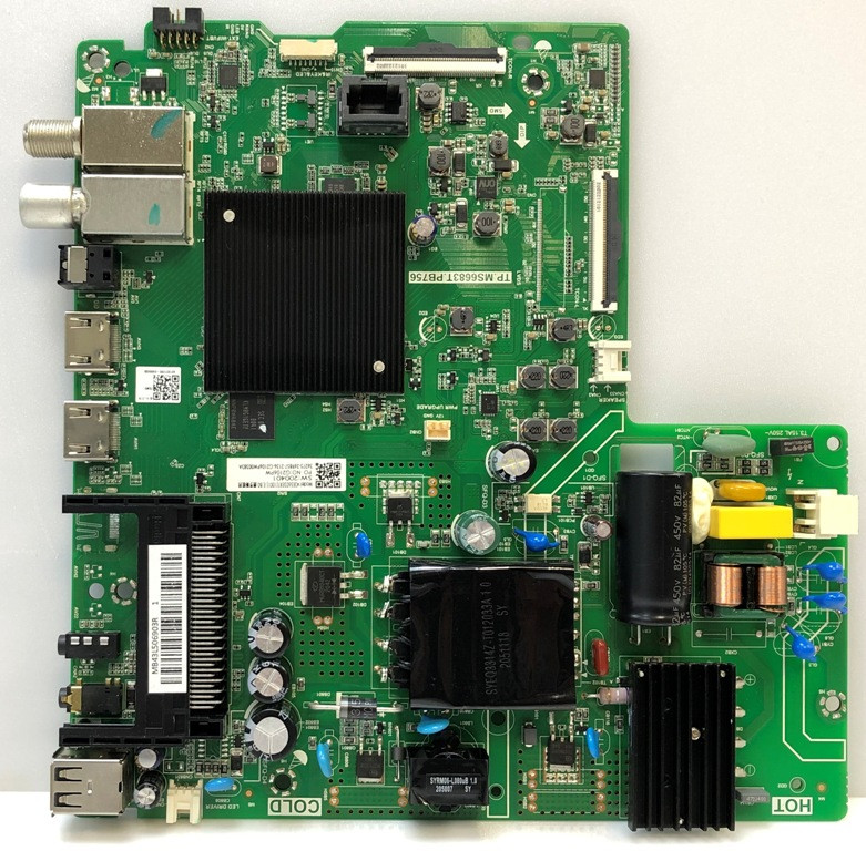

Toshiba 43L5069 шасси TP.MS6683T.PB756 ток уменьшить ток подсветки
Я правильно понял-смотрите фотки удалять 2,7 ом ?
Заранее спасибо!
Добавлено after 2 hours 16 minutes 41 second:
Все получилось, пробовал отпаял 2,7 ом ток уменьшается спасибо!
