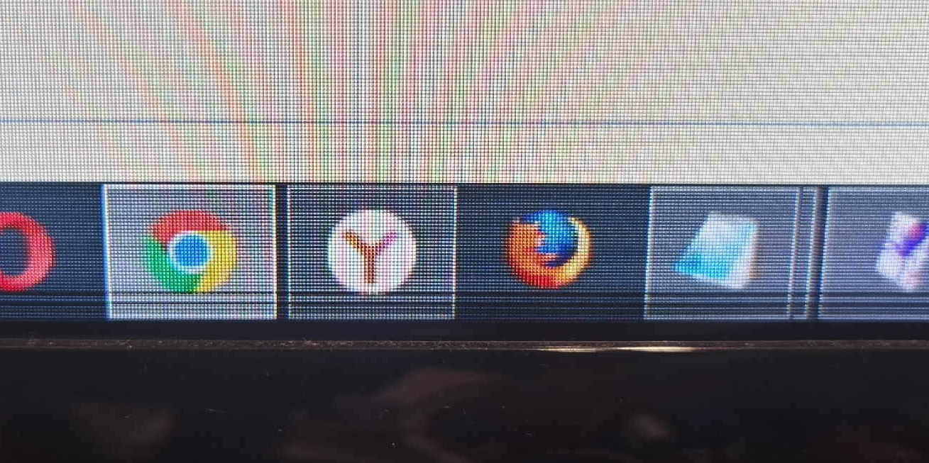

samsung ue32h6400 три черные продольные полосы внизу экрана, бывает сам перезагружается, но редко, и бывает сильно тормозит пульт, в чем может быть причина?

Полосы это практически всегда матрица. Фото бы видеть.

вот

Матрица конечно, оно наверное еще и дергается или черезстрочность есть? Можно шлейфы с тикона на планки поотключать и на больной стороне бумажкой или скотчем сигналы на боковые драйверы блокировать. Но бывает и обе стороны дохнут. Матрица какая AUО или Самсунг?

Матрица самсунг.
Сегодня включил полос меньше и их видно только справа и до середины экрана, слева все отлично. посмотрю как к вечеру появятся или нет.
Добавлено after 1 hour 32 minutes 29 seconds:
Поработал пару часов и полосы появились

Вот справа и нужно отключать сигналы ckb/ ckv. Для начала отключается шлейф от платы тикона к планке, чтобы убедиться, что вторая половина матрицы станет показавать без дефектов. Естественно на выключенном тв.

Матрица это однозначно. Убрать можно с большой вероятностью. Если он может показывать нормально, то значит где то на стекле с прогревом контакт нарушается. Чаще конечно бывает физическое повреждение одного или нескольких драйверов на стекле. Лечится один фиг изолированием сигналов тактирования CKB/CKV/STVP больной стороны.

Это бесполезно и не нужно. Нужно на шлейфе с одной из планок матрицы на тикон заизолировать примерно 8 контактов. Они находятся не с начала разъема, как у некоторых матриц (AUO или LGD), поэтому нужно вычислять где эти CKB1 и далее. А вообще название матрицы в поисковике вбейти и много интересного узнаете. Недавно какой то похожий 32F5xxx тоже с самсунговской матрицей со скачущим изображением в трети экрана и полосами в чувство приводил.

похоже что то не с экраном, а с кадровой разверткой, сначала показывает нормально, потом начинает немного мерцать экран, а потом все в мелкую полоску и остается след если открыть окно и начать его двигать по экрану, и от папок на рабочем столе вниз идет белый след, если папку передвинуть, через какое то время след пропадает и под папкой появляется снова.
Там нет разверток как таковых, есть сканирование вертикальных линий специальными микросхемами, часто оно делатся два раза за кадр, сначала четные строки, потом нечетные, а иногда по еще более сложным алгоритмам, поэтому и сигналов синхронизации несколько, идут они каждые в свой кристалл. В более старных матрицах были классические для регистров дата, клок, запись.
Это проблема матрицы, самого стекла. на нем стоят кристаллы, которые управляют горизонтальными строчками, затворами TFT транзисторов ячеек. Если нарушается контакт одного из кристаллов, то и начинаются подобные нарушения с дрожанием, выбитыми строками, черезстрочностью. В зависимости от того, контакт с чем пропадает дефекты могут быть разные. Если синхронизация, то дрожаение и черезстрочность, если питания, то шлейфы после линии и остаточное изображение, заплывание белым или цветным фоном и тд.
Я уже советовал вбить название матрицы в поиск и почитать в интернете. Эта проблема очень давно известна с матрицами, как только стали появляться матрицы с кристаллами на стекле и для новых телевизоров она особенно актуальна из за низкого качества китайских матриц с кристаллами на стекле. Многие новые телики через 2-3 года начинают так себя вести. Этот больше десяти прожил. Безрамочность ТВ предполагает отсутствие "ушей" с дешифраторами строк у матриц, хотя китайские матрицы с "ушами" работали более менее нормально.
Лечение - только изоляция сигналов и иногда питаний больной стороны, если обе стороны повреждены, то ничего не сделать.
