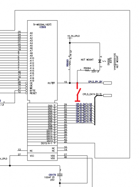

Телевизор работал,раздался нарастающий "пууук" в динамиках,пропала картинка,пропала подсветка,но светодиод дежурки оставался гореть зеленым,как будто тел включен! На пульт и на кнопки управления реакции пропали,выключил кнопкой питания... Очередное включение показало- светодиод дежурки горит красным,реакции на пульт и кнопки нет. Подключил через ваттметр,потребление в таком режиме показывает 13 ватт! На плате БП обнаружены кольцевые трещины-всё пропаял, проверил Электролитические- подозрительные заменил,были несколько "уплывших", STR Z4567 прогрел феном-ничего не дало, "ютуб любезно посоветовал" )) , подозрительно грелась шим- STR W6765 (QE01),была заменена,не помогло,но греться не стала...
Позвольте уточнить- я не мастер со стажем,приборы имеются,схему немного читаю,(но это не точно ))) , просто решил спросить подсказки,помощь! По этому сильно не пинайте,спасибо!
TOSHIBA 37WL68R
MainBoard V28A000266A1
LCD-panel T370XW02
Блок питания (PSU) PE0197G-2 V28A000177A2 Power Supply
https://cloud.mail.ru/public/1jod/H2GsgKSTJ
Снял плату БП,запитал реле включения- на выходе все питания есть,посмотрел осциллографом,пульсаций нет,всё ровненько!
Прошу помощи,пожалуйста,потыкайте носом,где и как найти команду на включение , я ооочень мало разбираюсь в схеме. Спасибки!

Команду на включение вырабатывает МК, но можно её продублировать вручную. Делается это примерно так:
Замыкаем кнопку и ждём результата - сизого дымка из МК. :)

Так а что с таким описанием хотеть то, без замеров, без ничего? Только па-ма-ги-ти!!! На мэйне ничего не замерялось, на БП тоже не понятно.

Прошивка например слетела, если все остальное в норме

С "пуком" от прошивки во время работы обычно телики не выключаются.
Может инвертор к примеру сдохший быть и коротить основной БП. Предохранители там далеко не всегда перегорают. Инвертор отключить и попробовать как включается.

все питания в норме как на схеме, запитывал реле- бп включился .
Добавлено after 1 minute 30 seconds:
Может быть... тем более что горит красный светодиод дежурки при включении в сеть..
Добавлено after 1 minute 32 seconds:
.. пробовал в самом начале-отключал,не помогло,но все равно снимал плату,замеры емкости показали уплывшие электролиты,заменил на новые.

Пока был пук и напряжение скакало, вполне возможно что проц пытался чото на флешку сохранить. Ну и не успел. Ошибки на флешке, и теперь не грузится не включается
Благодарю,попробую найти прошивку. Это как с ноутбуками- первым делом-шей биос .. :)))

По поводу прошивки,друзья! Я смотрел телевизор не выключая больше пяти часов,и он сам выключился, со звуком в динамиках,и выключением картинки-подсветки-звука. А светодиод дежурки в этот момент оставался горесть зеленым,и реакции на пульт и на кнопку включения не было никакой. После чего я выключил тел сетевой кнопкой,подождал пол минуты,включил сетевую кнопку,и всё на этом-просто горит красным дежурка и всё,реакций нет ни на что,только потребление 13 ватт... Таким образом может слететь прошивка?! На офф-сайте тошибы не нашел своей модели телевизора,нашел на каком то файл-обменнике, но уверенности нет что она то что мне нужно ... Спасибо.

dad373, какой смысл смотреть на вероятно битую прошивку и неделю мусолить форум? Её надо менять на заведомо исправную. Там работы на 5 мин с перекуром.
