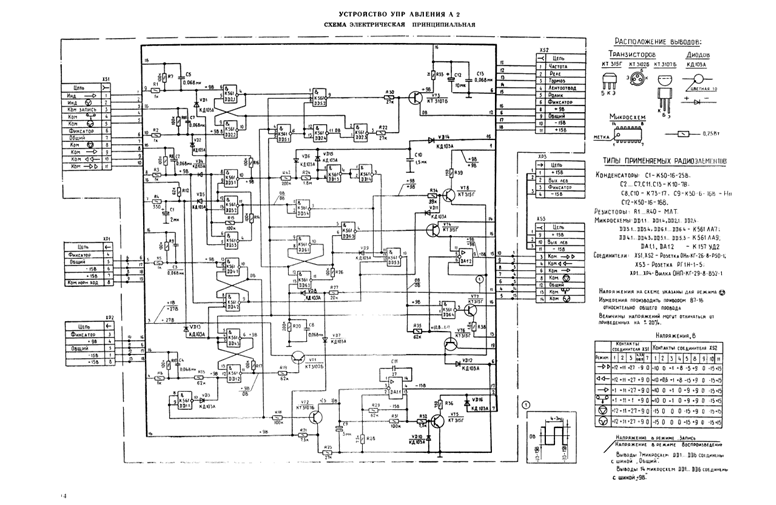

Добрый день, уважаемые форумчане! Прошу помощи в ремонте СОЮЗ-110 стерео. Проблема в следующем. Аппарат вообще не включался, заменил все электролиты, напряжения с БП в норме (+9, -15, +15). Начал включаться, перемотка включается в обе стороны, воспроизведение включается. При включении кнопки СЕТЬ, сразу включается режим записи и не отключается совсем. Пайка вся проверена, микросхемы в УУ все менял. Отключить получается режим записи только отпаяв резистор R19 в плате УУ, но хочу чтобы запись работала в штатном режиме, включалась и выключалась кнопкой записи. ГСП получается постоянно включен, транзистор VT25 в плате ГСП менял, безрезультатно.

На rt22.ru не сложилось "починить" решили здесь счастья попытать?
Разберитесь почему на XS1 нога 3 нет положенных 27в
Попытайтесь внимательно изучить инструкцию по ремонту на сей аппарат!

Вот и прошу помощи, не могу найти причину, почему на 3 ноге XS1 вместо 27в, присутствует всего 0,8в. В кнопке КЗ нет, провода не коротят, VD13 целый. На rt22.ru не сложилось "починить", так как тамошние "спецы" только могут посоветовать почитать инструкцию и все! Если бы все читали инструкции, и этого было бы достаточно, то эти форумы не нужны бы были ни кому! Я в самом первом посту на том форуме написал, что у меня на 3 ноге XS1 вместо 27в, присутствует всего 0,8в, и написал, что не могу найти причину, на что мне ответили "спецы" фрагментом схемы УУ на этом разъеме, на 3 ноге, "вот и ищи почему там нет 27в" - это считаете помощью?

Вы бы схему ещё помельче выложили.

Схема огонь- - ни хрена не разберёшь!

И схему полную выложить. А то тут нам про XS1 ногу 3 Вы что-то недоговариваете. Нужно посмотреть.

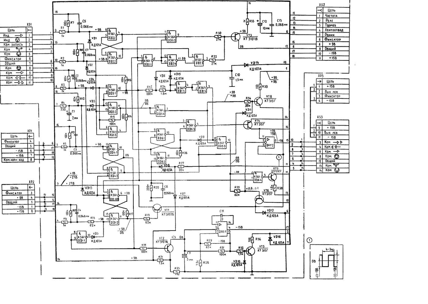

Может немного лучше- должна быть.
Логика долго манипулировать ... цифрами.
+ 9В везде проверить и С1 в первую очередь. определяет состояние Триггеров, первоначально.
Паузу -клавишу... короче логику.

Смотреть надо раньше. На XS1 приходит сигнал для управления ленторротяжкой, а переключение режимов УЗ здесь отсутствует.
На этом куске схемы их нет.

Муркиз, смотреть надо раньше :). Только кому интересно кусочками листать страницы???
Смотреть, думаю, надо от "печки" которые обозначил автор R19-VT1 / почему триггер DD43-DD12 выдаёт лог 1 на выходе.
И садит 27В на диод через -VT1.
Короче С1 стоит уже проверить ( момент нажатия "сеть"-лог 0 на входе триггера) и дальше в обратном направлении искать источник, от XS1 к коммутаторам -почему и какие ,на входах DD43-DD12 появляются уровни и через что?
Чесно слово Логика писать много, а хозяин хочет не думать и получить ответ.
Схема есть вся, только с ней работы ....

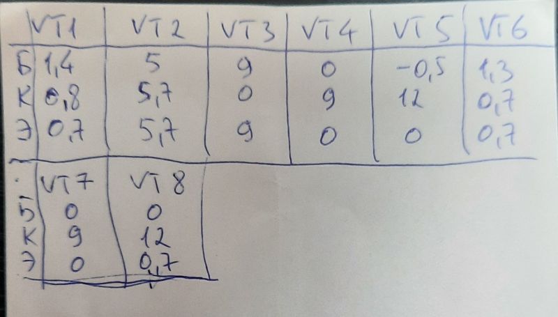

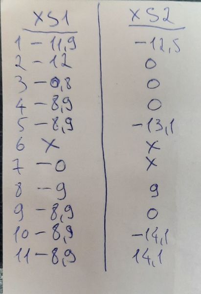

Вот все замеры на плате УУ

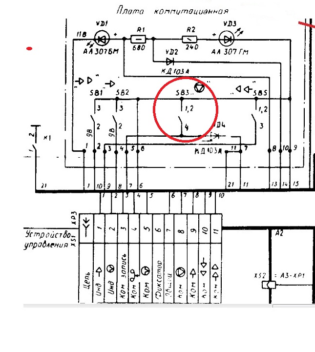

При включении в сеть- клавиша СТОП нажата :) .
Проверь в нажатом сотоянии, триггер не должен включаться на запись. Так как клавиша через контакт садит на общий .
Сам проследи по моим выложеным фрагментам и раньше и теперь. И сам контак проверь- при нажатой СТОП.
Писать не охота...
Даю :) направление до С1 поиска.

Согласно таблице напряжений на разъемах XS1 и XS2 блока УУ
аппарат находится в состоянии СТОП кроме нога 3 у XS1
Прочитав схему понятно, что это выходной сигнал для зажигания только светодиода "запись" ,
27в там появиться, если закроется транзистор VT1 ( убрать R19 например)
Автор утверждал , что С1 он поменял.
