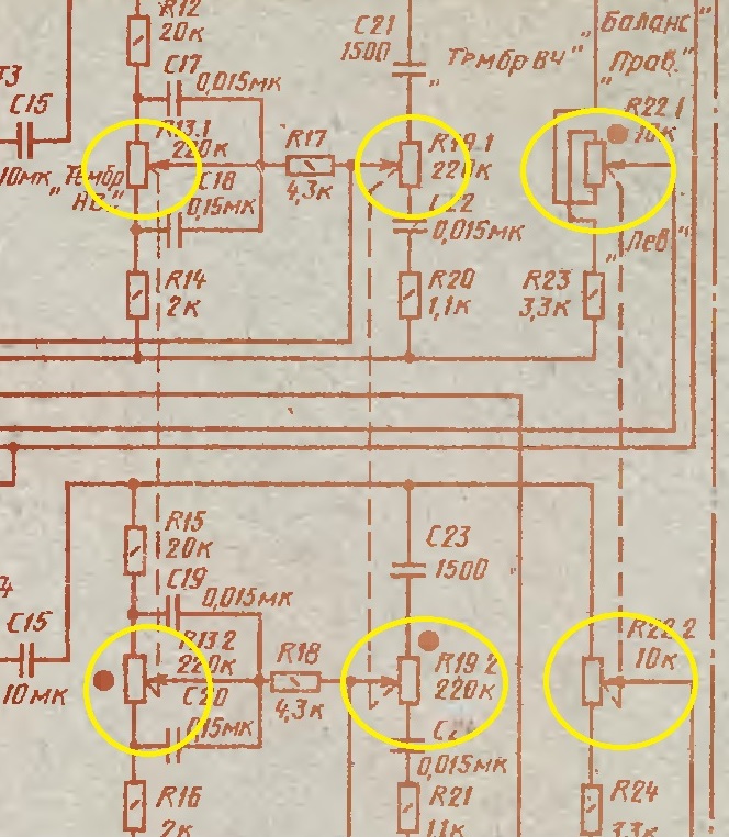

Долго и мучительно восстанавливал работоспособность Электроника Д1-012. История долгая.. пришел с перепаханным оконечником и трансзисторами в пакетике..
Сегодня пустил "первую стружку" с грампластинки ). Но вот беда.. в ходе тестирования выяснил что потенциометры балланса и темра НЧ имеют по одному резистору с оторванной средней точкой.
У кого есть опыт восстановления подобных резисторов или может знаете бренд/маркировку импортных.
Пусть даже в другом корпусе.. я дальше уже что нибудь напечатаю/выточу/отфрезерую.
А вы в схему заглянуть не пробовали?
Вот сама схема:
А вот плата:
При внимательном рассмотрении видно, что, этот самый "средний вывод" не используется, ни в регуляторах тембра, ни в регуляторе баланса.
Или у вас какая-то другая схема?
зы.. А то, что завод поставил такие резисторы- это так во времена СССР "снабженцы" работали - что достать смогли, то и поставили.

Автор очевидно хотел сказать что оборван 1 контакт их 3х (средний)
четвертая нога это корпусная пластина , если это точно СП3-33 ! Резистор в плату впаян?
Такие резисторы есть в продаже, тип СП3-33-23 спаренные или СП3-33-32 одинарные.
неисправную секцию при желании можно поменять расклепав 2 заклепочки и поставить новую секцию
Корпусная пластина у пластмассового корпуса? Ну, ну..
https://media.au.ru/imgs/0d6ce1adb04b91 ... 430458.jpg
Вот ненужный вам резистор с отводом от средней точки:
https://www.chipdip.ru/product/rezistor ... 8010359047
https://www.quartz1.com/price/model.php?akt=16603.06
200 кОм вместо 220 кОм в РТ вполне можно поставить, вы ничего не заметите.
Вот 10 кОм с отводом:
https://www.chipdip.ru/product/rezistor ... 8010359045
https://www.quartz1.com/price/model.php?akt=16601.06
https://www.quartz1.com/price/model.php?akt=5534.07

Все 4шт СП3-33И спаренные.
На счёт "что нашли то и поставили" я что-то не подумал.. каюсь.
Есть мысль разобрать, раз нечего уже терять. У обоих похоже стёрся или сломался средний контакт (уголь). Подойдут ли как доноры СП33-23?
Пересмотрел видосы, попадаются два варианта: угольный контакт и два пружинных лепестка.
Есть наверное смысл заморочиться и импорт поставить все 4шт
Вполне..
Вместо 220 кОм ставьте 200- (В204) вы разницы не заметите, и все резисторы "линейной" характеристики (по импортному - обозначение "B"), а по советскому стандарту- обозначение "А" (наверное, чтобы врагов в заблуждение ввести)
10 кОм - то же самое- (В103) если это импорт.
