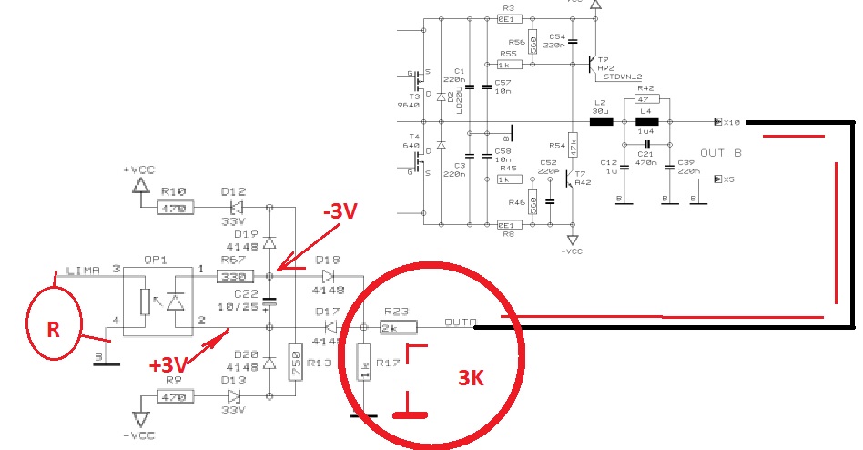

надписей никаких нету на них на схеме OP1 OP2
Почему то сгорели резисторы r41 r42 и два оптрона OP1 OP2

Кажется, "отечественные" это АОР124, и, кажется, ОЭП-1 и ОЭП-2, импортных аналогов не знаю. "импорт" VTL5C1, VTL5C2.
https://pdf2.datasheet.su/perkinelmer%2 ... vtl5c2.pdf
Как-то раз, я, подобный оптрон сам делал:
В этой схеме, как я понимаю, параметры оптопары не очень важны, это "ограничитель сигнала"- как только уровени сигнала на выходе превысит какой-то уровень, "сработает" оптрон, и "немного закоротит" сигнал на входе.

Ты оптроны сам проверял и как?
А то непонятна их одновременная кончина... у меня сомнения в этом.
Выпаять- На вывод 1 м 2(плюс) подать около 3 В через ограничивающий резистор (300 Ом)и на выводвх 3,4 измерять изменения сопротивления.
Может по питанию косяк?
