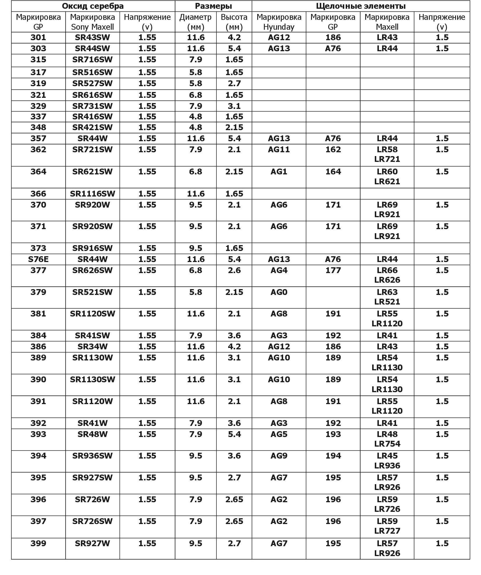

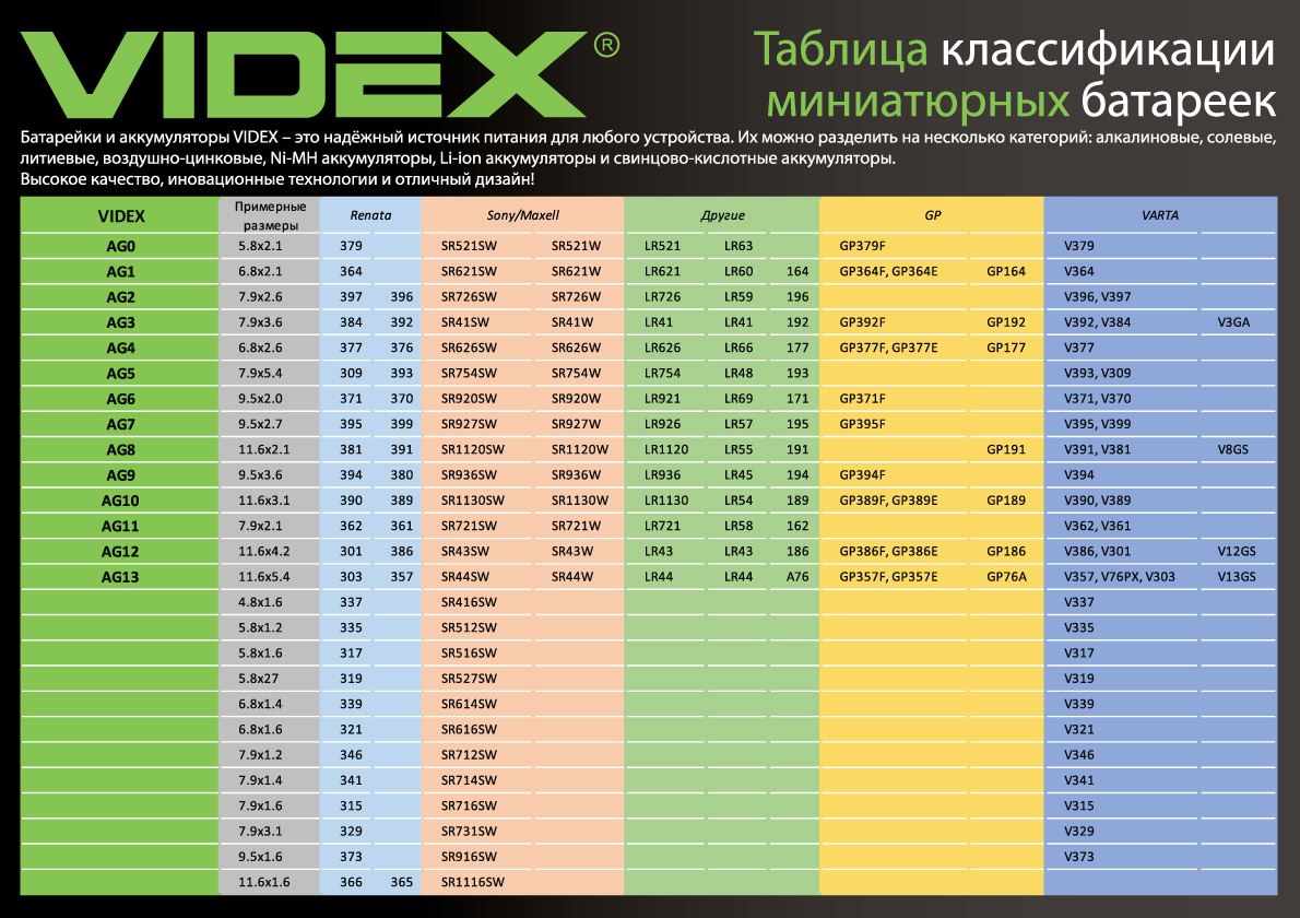

А что, часовые батарейки LR54 (аналоги- 189, 389, SR1130W, AG10, LR1130)
уже под сСанкции :))) попали, и их нигде не купить?
Вот- https://fix-price.com/catalog/dlya-doma ... eek-14-sht
Всё удовольствие- 62 рубля за 14 батареек (4 штуки- как раз нужного вам размера)
