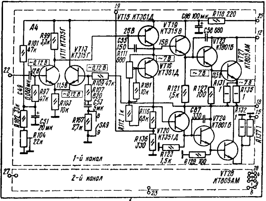

Доброй ночи форумчане, в гараже откопал магнитофон Астра-110-Стерео 1985г выпуска в довольно кошерном состоянии. Накупил с авито пару неплохих катушек А4409-Б фирмы Свема, заменил все электролиты и попробовал на него что либо записать.
Картина такая: Магнитофон принимает и усиливает сигнал без каких либо искажений если проверять на слух, усиливает хорошо и громко, но - если отрегулировать сигнал по уровню на индикаторах и что либо записать, то на записи абсолютная тишина - ваще ничо не слышно кроме шума, как ни крути громкость хотя стрелки на индикаторах работают и показывают уровень сигнала. Если включить в режим воспроизведения - звук есть и причем чистый и очень красивый, на спектрограмме видно что частоты до 23КГц воспроизводятся отлично
Начал копать схему, проверил напряжение на VT33 - эмиттер 44в, база 46в, коллектор 55в, в пределах нормы, проверил напряжения на контрольных точках блока универсального усилителя - там напряжения расходятся максимум на 1.3-1.7в
Головки прочищал, механику проверял - все ок записывать пробовал как и просто музыку так и сигнал 400гц, 6300гц и 12500гц но как писал выше - на записи тишина, частота подмагничивания 93.2КГц
В аудиотехнике почти не разбираюсь, подскажите с чего начать, платы выглядят нормально - без видимых обрывов дорожек, из приборов есть только вольтметр, паяльник и осциллограф

СпойлерУниверсальный усилитель
Блок усилителей мощности
Генератор подмагничивания

заменил VT33 и получил такие напряжения на нем:
база - 43в
эмиттер - 43в
коллектор - 58в
напряжение на коллекторах VT31 и VT32 - 43в

Почему сгорает этот транзистор? В первом посте он у вас был еще исправным. Наверняка он не один сгорел.
По ранее описанным симптомам я бы заподозрил неисправность каскадов на транзисторах VT5 - VT10. Могли сгореть от превышения мощности VT9, VT10 или высохли переходные конденсаторы С13 (С14), С29 (С30).

ilusha175, если у вас аппарат стирает, но не пишет, значит, ГСП исправен, но ток записи по каким-то причинам не доходит до записывающей головы..и нехер тупо звонить транзюки ГСП... :) ..вот был бы осцилл - глянули бы колебания на стирающей башке, и все было бы ясно..если же колебаний ГСП нет, тогда другое дело..и оценить качество работы ГСП без осциллографа - никак.. :)
..наиболее вероятная причина - ГСП, поскольку это единственный узел с существенным потребление тока. питающийся от это цепи..
ilusha175 писал(а):
КТ961 меняли на КТ814Г и затем на КТ815Г
..это совершенно разные по проводимости транзисторы..мастера, плять.. :facepalm:
ilusha175 писал(а):
P.S есть аналоги КТ815Г, КТ817Г - могу их использовать при необходимости замены КТ961
..не можете.. :) ..в ГСП не случайно стоит КТ961 - у него меньше напряжение насыщения и выше верхняя граничная частота..если поставите туда КТ815, КТ817, то из-за большего напряжения насыщения получите больший нагрев этих элементов, а так же возникнут проблемы с получением нужной амплитудя колебаний ГСП..вот из-за этого, кстати, может и гореть транзистор стабилизатора VT33.. :)
..это и ежу понятно.. :) очень даже может быть, что это межкаскадые емкости..а как прверить..?..подать на вход синус и проследит прохождение осциллографом покаскадно..а да, его нет..ну, тогда тупо меняем все и пляшем с бубном дальше.. :)
..сгорет от превышения мощности не могли - даже коротыш в стирающей башке не приведет к аварийному режиму по причине наличия токостабилизирующего резистора с большим номиналом.. :) ..а если бы высохли кондеры и были бы неисправны каскады УЗ, то не дергался бы индикатор уровня, т.к он подключен к выходу этого каскада..так что пальцем в небо..
..дергаются индюки, но не пишет, но стирает - значит, УЗ и ГСП исправны, проблемы следует искать в элементах фильтра-пробки и преключателях.. :)
Индикаторы уровня записи подключены где- то в середине усилителя записи, непосредственно к ВЫХОДУ усилителя записи подключены индикаторы перегрузки, но они тоже "моргают".. Фильтры- пробки :dont_know:
Дело в том, что не пишут ОБА КАНАЛА - то есть, если исключить весьма малую вероятность одновременного выхода из строя фильтров- пробок в обеих каналах, то искать надо там, где что- то эти каналы объединяет.. :dont_know:
Если уж ослик "приказал долго жить", то, в качестве пробничка можно попробовать воспользоваться высокоомным наушником, ну, или каким- нибудь усилителем- включить режим записи по обеим каналам, и, просто, подсоединив "общий" провод УНЧ (или один из проводов наушника) к "земле", входом УНЧ (или вторым проводом наушника ЧЕРЕЗ КОНДЕНСАТОР) слушать прохождение сигнала по схеме.. :dont_know:

АлександрЛ писал(а):
Фильтры- пробки
..и кнопка..
..как один из основных вариантов..
..к такому объединяющему дефекту можно отнести пропадание питания (если регулирующий транзистор пробит, то питание будет просто завышено, и запись все равно будет), потеря контактов в переключателе и/или где еще, ну и дохлая голова записи..
..вааще, неисправность не стоила того, чтобы даже тему тут открывать..максимум пару часов на поиск и устранение дефекта, с двумя перекурами.. :)
