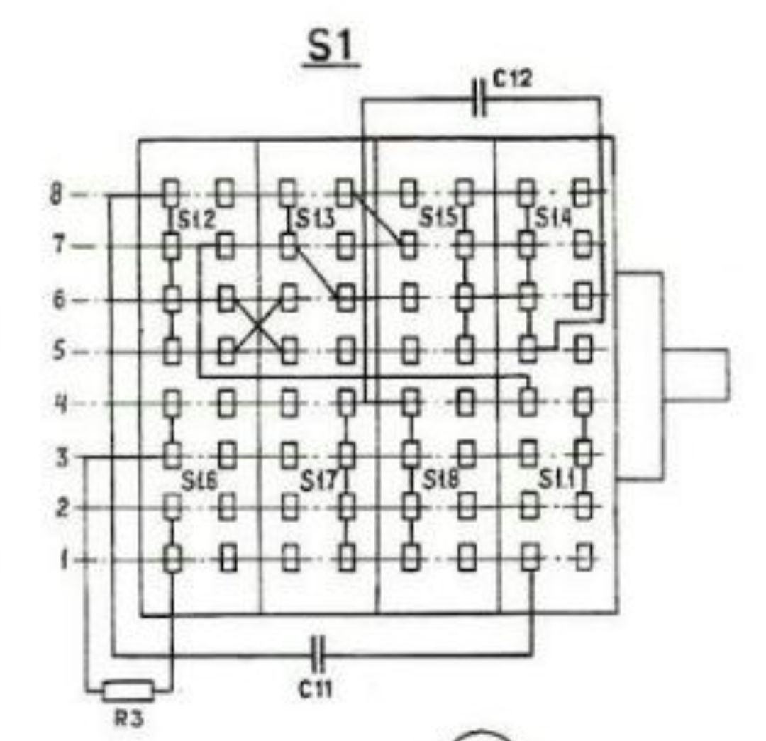

Подскажите пожалуйста как отключить ДВ диапазон. Хочу вместо него впаять модуль блютуз, то есть в положении ДВ галетного переключателя ДВ отключается, а звук с блютуз модуля идёт на усилитель.
Добавлено after 5 minutes 55 seconds:

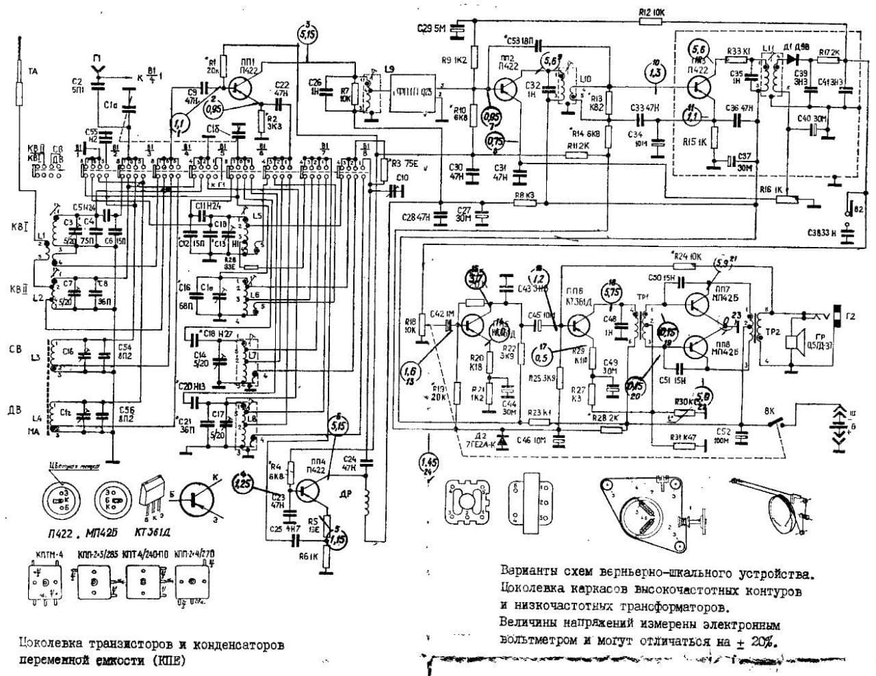

Схема
IMG-20251116-WA0000.jpg [193.07 KiB]
IMG_20251116_154655_953.jpg [141.27 KiB]
IMG_20251116_154653_034.jpg [180.9 KiB]

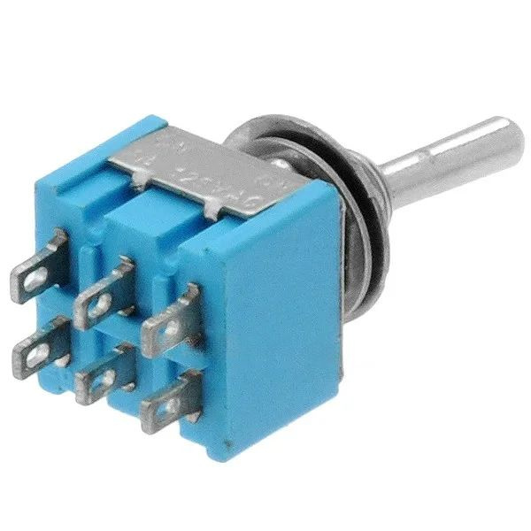

Галетный переключатель коммутирует только входные контура и контура гетеродина.
Вам нужно будет отключать питание радиотракта ПЧ и коммутировать вход УНЧ, то есть нужны переключающие контакты, в данном случае с галетником это не реализуемо.
Врежте сторонний переключатель, например маленький тумблер с двумя группами контактов, типа такого:
Либо движковый переключатель:
Можно поставить кнопочный с фиксацией, типа П2К:

С отпаиванием проводка от контакта 1 секции 8 переключателя В1 гетеродин должен заглохнуть на ДВ.
 Заголовок сообщения: Re: Приемник Россия 303 как отключить ДВ
СообщениеДобавлено: Вс ноя 16, 2025 20:49:47
Зарегистрирован: Ср мар 27, 2024 07:33:06
Сообщений: 119
От 1 контакта, 8 секции идёт перемычка на 1 контакт, 5,6,7 секции и конденсатор С11 на 7 контакт 1ой секции. Отпаял и конденсатор и перемычку, а ДВ продолжает шипеть

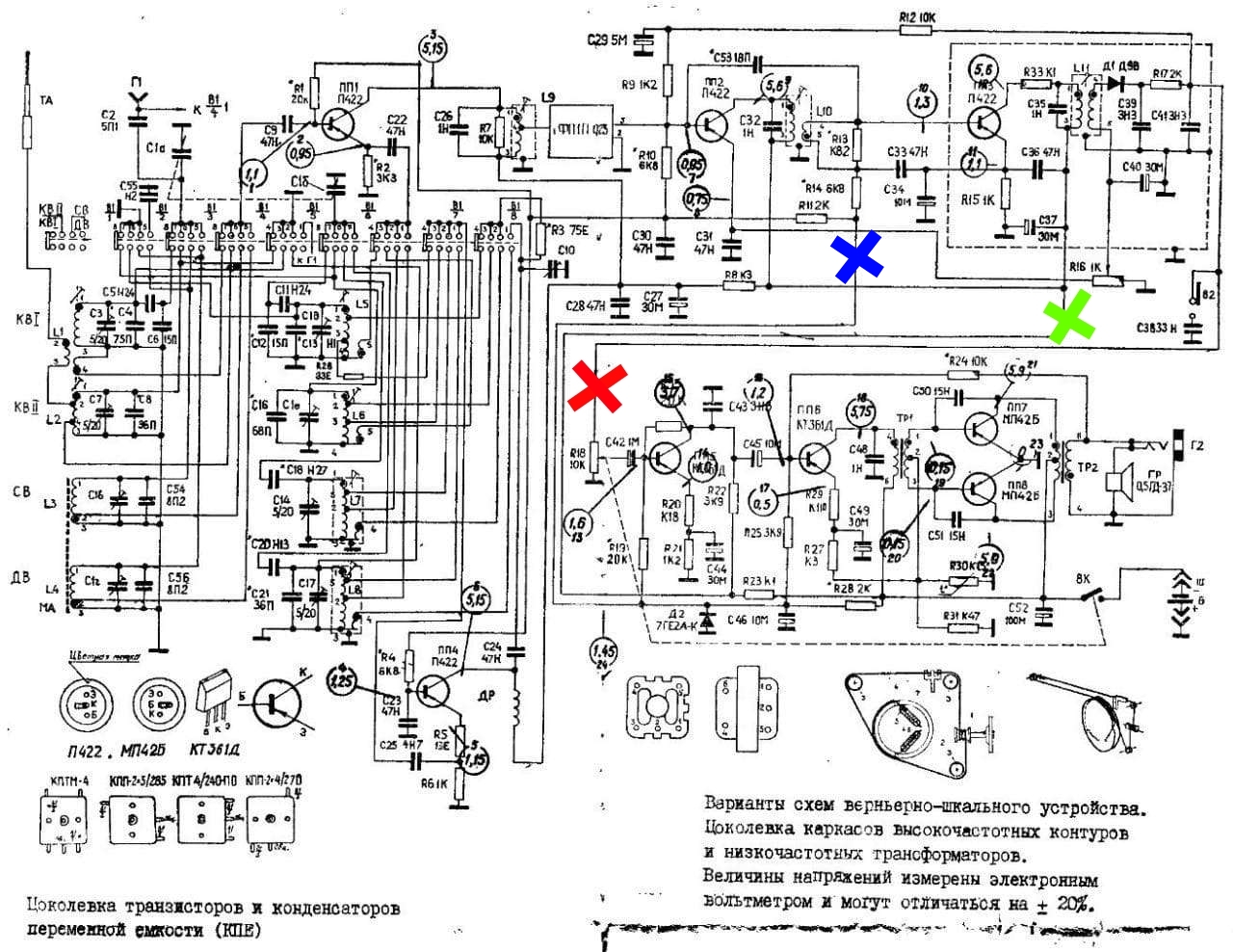

А не подскажите в разрыв чего ставить переключатель, желательно на схеме ?
Во первых разорвать вход УНЧ, красный крестик на схеме, отпаять провод с регулятора громкости R18, припаять к нему другой провод и организовать переключение входа регулятора громкости между радиотрактом приёмника и вашим MP3 модулем.
Во вторых организовать отключение питания радиотракта во время подключения MP3 модуля - зелёный крестик.
Если есть третья секция на переключателе, можно организовать отключение смещения на базы транзисторов при включении MP3 модуля, но это необязательно - синий крестик на схеме, как то так.

На всех каналах слушай. Или Радио или блютуз.
Если питание отключать ? не думаю намного меньше жрать будет. Но, как вариант, можно будет дополнить отключение.
https://img.radiokot.ru/files/151056//3x2cbky3dz.jpg
Значит УПЧ шибко шумный. Тогда указанной группой контактов (после их отсоединения от цепей гетеродина) либо выход детектора закорачивать, либо АРУ запирать.
Подскажите УНЧ мы разъединям чтобы сигнал с радио не проскочил на мр3(чтобы не сгорело)?
Ничего там не сгорит, мощности сигналов микроскопические. По идее выход эмпэтрешника может шунтировать выход детектора приемника, но последний подключается к входу УНЧ (и выходу детектора) через резистор 10-100 кОм, в силу очень большой амплитуды сигнала на выходе проигрывателя. Благодаря этому резистору шунтирования не будет.
Вы где-то ошиблись. C11 не имеет отношения к ДВ диапазону.

на 1 контакт, 5,6,7 секции и конденсатор С11 на 7 контакт 1ой секции Вы где-то ошиблись. C11 не имеет отношения к ДВ диапазону.
1 Контакт, восьмая секция. Один конец конденсатора С11 весит на ней

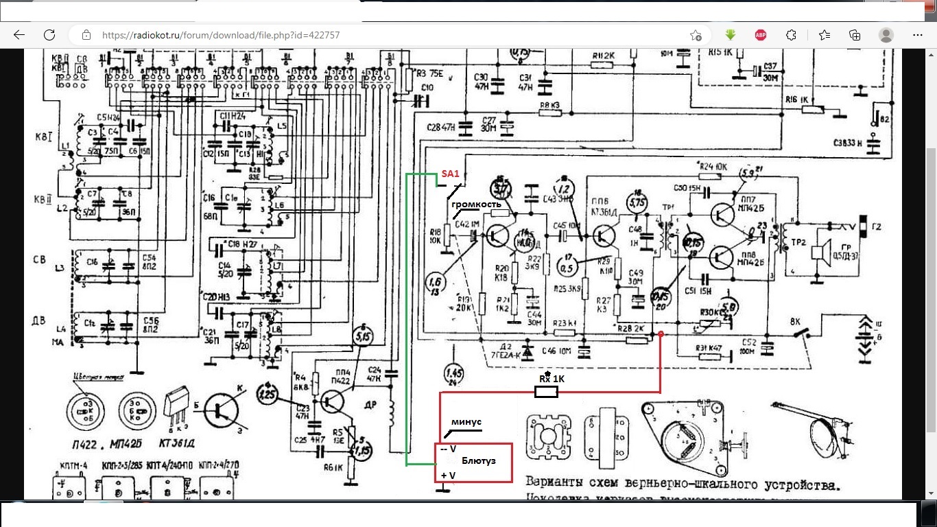

Даже если будет работать, прослушиваться в динамической головке не будет. О потреблении можно не беспокоиться, один эмпе3 модуль жрет как 10 таких УВЧ-УПЧ.
Понял, а подскажите зачем мы с минуса «эмпэ3»:) тянем резистор 1кОм?
Добавлено after 2 minutes 14 seconds:
Просто понижаем сигнал на вход УНЧ ?
Screenshot_20251118-000208_1.jpg [105.48 KiB]
Имелась ввиду 8_я секция по принципиальной схеме, Б1/8. В районе подключения резистора R3.
не 1, а 10-100. Не с минуса, с выхода. Между выходом проигрывателя и выходом детектора (он же вход УНЧ). Верхнее плечо делителя для уменьшения амплитуды сигнала. Нижним плечом будет служить переменный резистор регулятора громкости. Кроме того этот же резистор будет "антишунтирующим", не позволит плееру закоротить довольно высокоомный выходе детектора. Без чего, возможно, приемник будет молчать и на СВ-КВ тоже.
Аа Понял, накосячил. А про минус это я действительно не так выразился, выход эмпэ3 . Хотя в моём случае в mp3 земля общая( минусовое питание и выход звонятся)

Там куда R3 подключен на переключателе (1 контакт), должен быть еще один провод припаян. Резистор и провод от контакта переключателя отпаяйте, соедините их (резистор и провод) вместе и заизолируйте.
