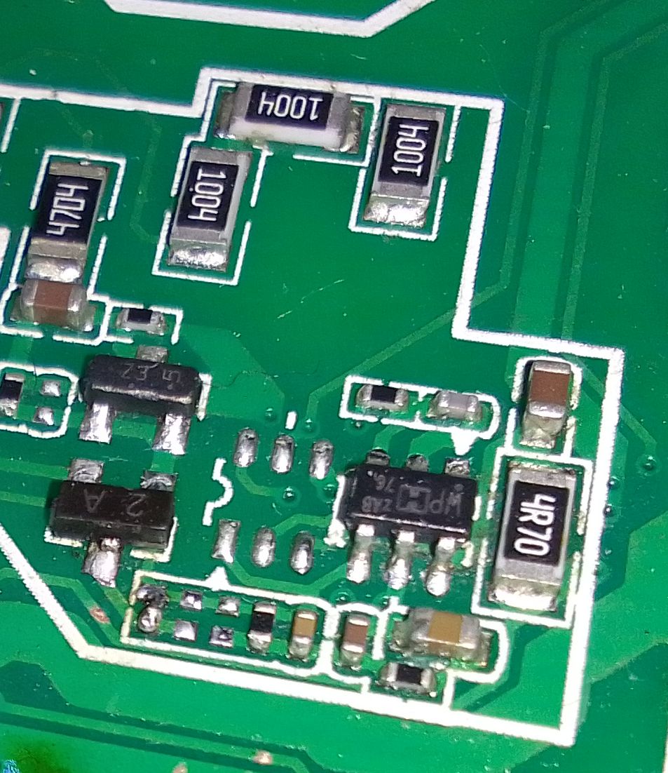

Здравствуйте,телевизор LG 55.одноплатный шасси тв TP.sk713s.pc822 с проблемой бп,заменил сетевой конденсатор,предохранитель,транзистор.без изменении,результат нет дежурного питание.на картинке шести пиновый это ШИМ или регулятор напряжение?.спасибо.
Это микросхема ШИМ. Если Вы не знаете , что это, то зачем было за ремонт браться?
Они были неисправны? Если был пробитый ключ, то с ним вылетают другие детали, даже если не видно явно, что они сгорели. Выявляется прозвонкой этих деталей, что опять же требует опыта в ремонте импульсных БП.

А срисовать маркировку на корпусе и забить в поиск соображенья не хватает? Ну и ремонтёры пошли! Дежурное питание, возможно, не от МС зависит, но ничего проверено не было...

...без изменении,результат нет дежурного питание.
А каких изменений Вы ожидаете, если на картинке нет половины деталей? А те, что есть припаяны так, что руки бы поотрывать такому паяльщику.
Ищите схему и восстанавливайте всё как было.

Там до кучи и АККМ присутствует.
Большая картинка.
https://tel-spb.ru/remont-tv-lcd/main/T ... .PC822.jpg

АлександрNZ писал(а):
АККМ присутствует.
ТС его конроллер сфоткал.

проблема с схемой,не могу найти подходящего.Кот..на картинке 6 пиновый 2 нога на корпусе,КРН 1117В 18 относительно на корпус т.е 1 и 2 нога 2,3 Ом.спасибо.
Только непонятно о чём автор тут толкует. :dont_know: Пусть объяснит.

КРН 1117в 18,между 1 и 2 ног проверил мультиметром показывает 2,3 Ом.
понимаю это стабилизатор 1.8 вольт или это так и должно быт?спасибо.
непонятно о чём автор тут толкует. Пусть объяснит.
Где эта "КРН 1117В 18" стоит? На фото явно не оно. Нужно спрашивать о том, что показывали на фото , а не вообще, либо подробно уточнять.

Ну так автор перескочил с первично цепи БП на вторичную. Без объяснений. :dont_know:
