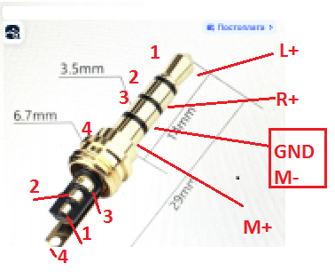

Привет! Попались в руки уши по сабжу. Сюда уже писать решил после того как 4 штекера выбросил. Помогите с маркировкой какой провод за что кричит и по распиновке, если можно. Прикрепляю плату и те самые штекерки — которые даже врагу не пожелал бы покупать.

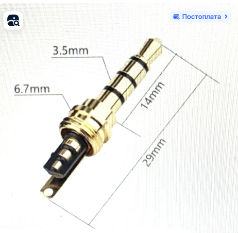

Ага! т.е. 1 микрофонный кидать на 1 только а дторой провод на землю + земля?
а с таким? В прикрепе. (Просто те дешевые и они перекручиваюся, проверил мульитемтром — разные пины дают разные контакты на пайку, решил от них уйти в сторону вот такого, как закрепе)

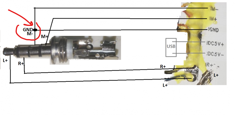

Спасибо за шикарную схемку.
Схема, может и шикарная, но её НАДО правильно читать.
Где ты видишь М+ на земле?
Это не ТРЁХПОЛЮСНИК а 4х. Здесь, если есть микрофон земля находится там где М- соединён и GND-это так обозначается Земля/Общий на :) нерусских схемах.

Не + земля, а имелось в виду провод земли "скручиваем" с М+ жилой и кидаем на тот пин!
Правильно? Изображение

Ты я, понимаю, схемы не умеешь читать? Там где точка есть ПАЯТЬ оба провода вместе. Предварительно залудив их вывода.
Вот я красным пометил два провода на 1 контакт. да?
Так я ведь и говорю — скручивая вместе (грубо выражаясь). Разумеется залудить. Я сразу понял вашу схему :beer: И еще раз спасибо вам, таких открытых людей сейчас не найти.

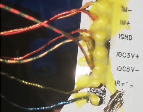

Уважаемый МЕХАНИКД, я спаял по схеме вашей, все отлично! Но правое ухо, почему-то звучит на ~30% тише, причем баланс сохранен, левый канал в левом звучит, правый в правом. Микрофон пишет чисто, правда при движении головой записывает всё, очень чувствительный наверное. Может быть вы подскажете, может какие-то замеры мультиметром сделать на сопротивление, что может быть, спаял очень аккуратно, залил горячим клеем, на смартфоне и на пк одинаковая проблема разницы баланса (на пк подключал через переходник). Наушники дешман, проще новые купить, но тут, понимаете, дело интереса уже. (Уши новые, слушались раза 2, пока штекер не обломался, т.е. "износиться" динамик не мог).

Промерять сопротивления правого и левого динамиков, может так изначально было, ну или где-то сопля повисла. Например при запайке штеккера

С заведомо рабочими наушниками те же манипуляции проделать, а потом решать...

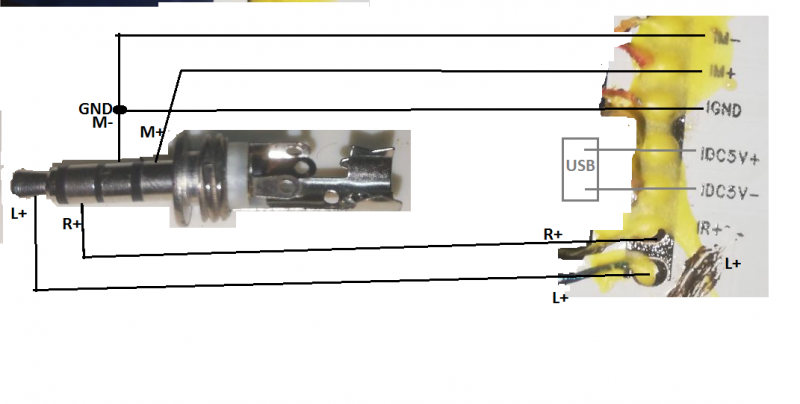

Наушники дешман
Регулировка громкостью :) у дешмана есть ? У самих наушников. Выключатель микрофона тоже есть или нет?
Наушники дешман
КРутёлка на громкость есть! У микрофона неть! По вашей новой схеме, полагаю тестировать мультиметром надо соприкасаясь на землю штекера и на левый правый пины штекера? и сказать разницу ом? Проводил, вроде е нет, порядка 30 ом на обоих. Скорее всего надо купить норм штекер и снова перепаять. оО

Громкость регулировал, когда мерил левы и правый? Сам регулятор может барахлить.
Вращая регулятор громикости оба канала не должны "значительно" отличаться в Омах.
