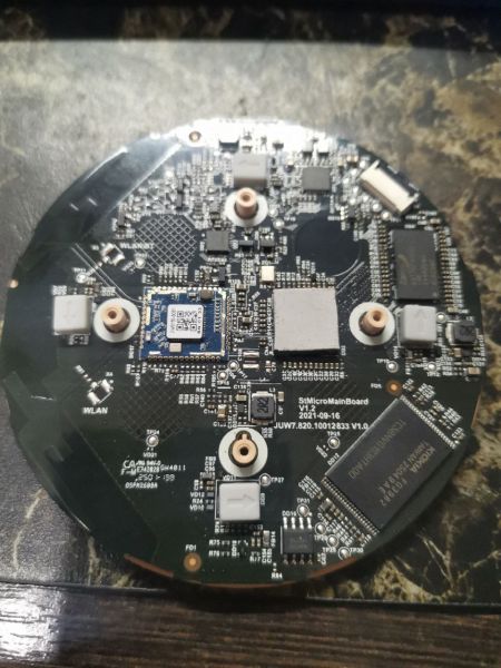

Колонка мини после подключения колонки к повербанку перестала включаться.При открытии выявил сгоревшую микросхему,но опрпеделить название не в силах.Может кто в состоянии помочь определить Изображение Изображение Изображение

Видно дроссель рядом с микросхемой, значит шимка. 1) Выяснить что она питает и каким напряжением, потом изучать обвязку и подбирать аналог или оригинал.
2) искать фото платы в хорошем разрешении, читать налпись на шимке, расшифровывать код
3) самый плохой. Написать в форуме сообщение и отправить нечитаемые фотки
4) самый лучший- отдать в сервис пока не доломал до конца

"Подключал" к повербанку с переполюсовкой? В таком случае там не только микросхема с дыркой может сгореть...

Возможно... она на повербанке со слов "проиграла 2 песни и потом отключилась" С чего вы предлогаете начать?

Выпаять эту шимку, изучить куда питание идет на какие цепи, гуглить даташиты, измерять цепи

Начать с поиска фоток в и-нете чтоб попытаться определить шим, а также с проверки конденсатора С112. не нравится мне черная закорючка на нём. уж не пробой ли.

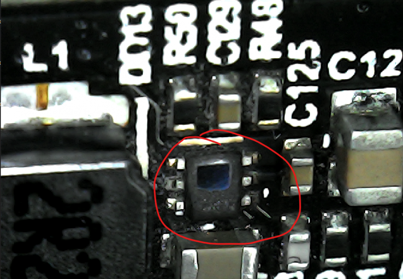

Это микросхема MP1601GTF, маркировка ARB*. Есть на фиксированные напряжения. Но в этом устройстве регулируемая.
MP1601GTF (ARBx AUUx AUNx AUPx AUQx AURx).pdf [1.16 MiB]

DD13 и DD14-MP1601 или 1605 можно.

По даташиту у этих микросхем нет такой маркировки. MP1601 = ARBx AUUx AUNx AUPx AUQx AURx. MP1605 = AUEx. Выше даташит приложен на MP1601 (DD13).
