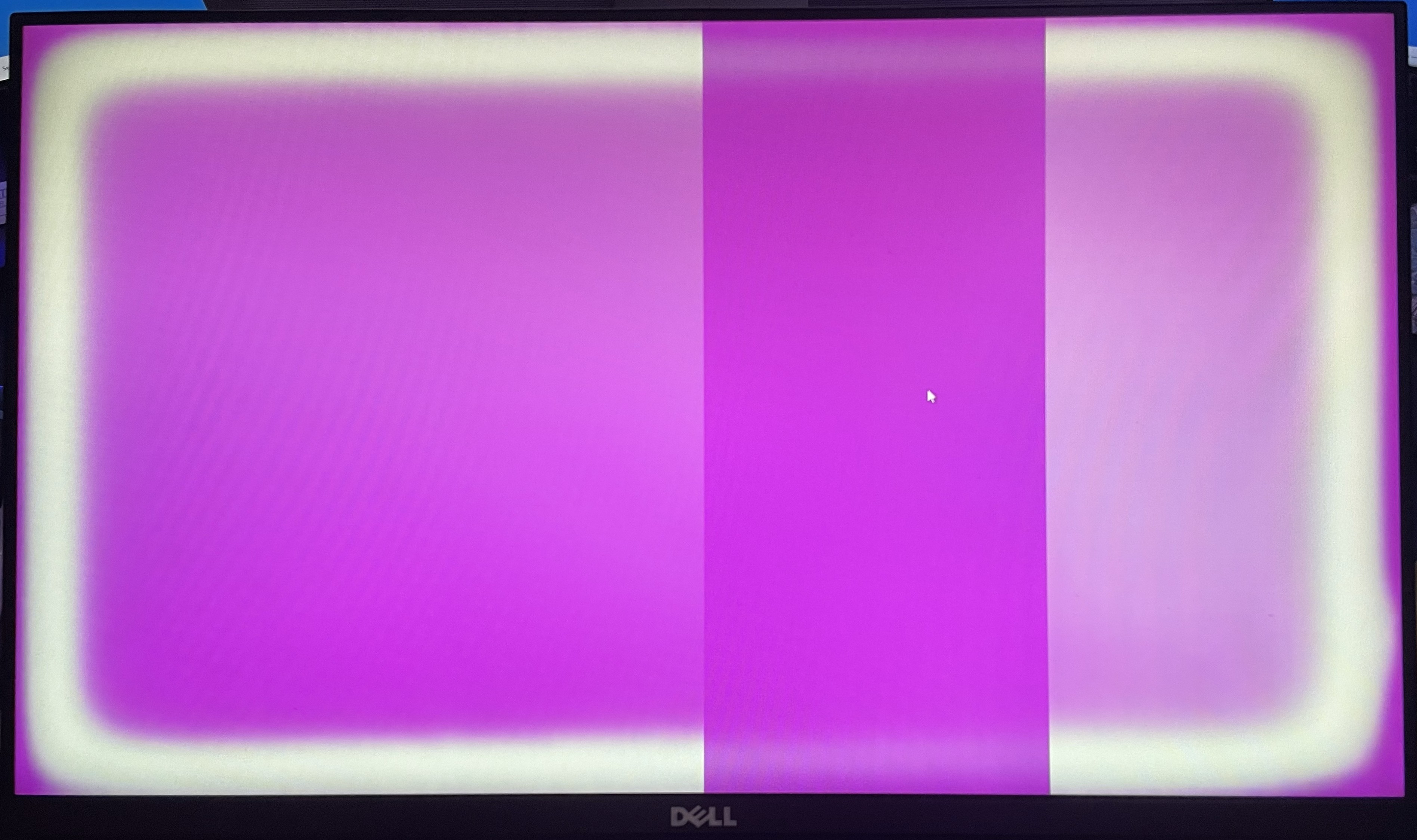

Добрый январскій вечер, Котаны!
Монитор ни с того ни с сего наложил вот такой постэффект:
При этом один раз после этого он включился нормальным. Есть ли у кого-то идея в чём может быть подобная неисправность?
Добавлено after 27 minutes:
Я замерил VLED и там 40,6 В. В инструкции написано «LED String Voltage Vs Min=40.8 Typ=43.8». VLED и Vs — этот тот же параметр или нет? Допустимые значения именно для VLED не указаны. Если попробовать вытащить шлейф и ткнуть в разъём, то напряженіе без нагрузки 18,26 В.

Это не подсветка. Оставьте её в покое. Это с матрицей что-то.
Примерно такую хрень видел в телевизоре 32 дюйма диагонали стоявшем у электрокамина. От перегрева случилась такая фигня на матрице. Ободок белёсый по периметру матрицы, шириной около десяти сантиметров. В центре нормальное изображение. Но при остывании до комнатной температуры все приходило в норму.
Что у Вас непонятно. Не перегрев же?

Да нет. просто вечером выключил монитор, утром включил и получил такое «доброе утро». Про перегрев интересная мысль, потому что единожды утром включилось. Температура около монитора была 24,3 °Ц — 25,6 °Ц. Когда печка не топится, то градусов до 20.
Хотя, кстати! За пару дней до этого как раз сломалась печка (дымоход горел) и я рядом с собою ставил кварцевый обогреватель, он примерно в сторону монитора светил. но во-первых, он был вроде как стулом загорожен, во-вторых, он был повёрнут так, что лучи скользили параллельно поверхности и, в-третьих, он же работал после этого какое-то время.

Ну подсветка или с боков или сверху снизу, а по контуру прям чото не встречал. Может и есть такие. Снимать стекло и смотреть чтобы убедиться
