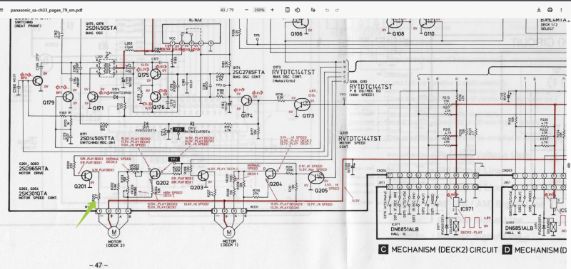

Доброго времени суток! Подскажите, если имели дело с похожей ситуацией.
История такая: долгое время аппарат стоял без эксплуатации, использовался только тюнер для прослушивания радиопередач. В какой то момент (2 года назад) решил возобновить работу кассетника и СД проигрывателя, пассики разложились от времени. Заказал новые пассики, обслужил ( всё смазал, втулки под приводными кассетоприводами заклеил (были трещины), СД привод ожил, но кассетники не заработали. Множественное количество раз зазбирал/собирал, но так и не чего не достиг. По прошествии 2-ух лет, решил опять разобрать, выставил все шестерни по мануалу, собрал, но кроме двух щелчков электромагнита, при нажатии любой из кнопок (воспроизведения в ту или другую сторону, перемотки в любую сторону) в обоих кассетниках ничего не происходило. Поменял все шлейфы на плате кассетников, заработала первая дека, вторая кроме щелчков электромагнита ничего не проявляла, при этом на первой все заработало как надо ( перемотка в обе стороны, воспроизведение вперёд и назад). Подумал может не справляется двигатель, поменял - результата ноль. Начал прозванивать транзисторы, по схеме рядом с двигателями, ттранзисторы целы, нашёл резистор не соответствующий номиналу на схеме и стоящий на первой деке. Должен стоять 2,7 Ом, а стоял 2,7 мОм, думаю когда то (уже не помню от времени) мастер который менял двигатель (кстати на второй деке) перепутал номиналы сопротивлений и поставил не правильный. Заменил, но ничего не изменилось. Просто уже не знаю куда копать и в чём может быть проблема. ЛПМ уже раз 150 разбирал/собирал, шестерни все стоят идентично с первой декой, не знаю в чём может быть "собака зарыта", может кто сталкиивался с таким? Схему прилагаю, где менял резистор обозначил зелёной стрелкой.

Концевики наличия кассет в тракте ЛПМ как там поживают?

Прекрасно поживают, без них (если не перемыкать) электромагнит даже не щёлкает, то есть на кнопки не реагирует.

Сам мотор надеюсь проверен?
В режиме PLAY замкнуть э-к транзистор Q203 ( 1 карман) или Q201 ( 2 карман)
не ясно с какиим боретесь,если мотор заработает, то
проверяйте работу IC105 system control BU2040F
На схеме всё подписано, осталось научиться читать её !

Не работает второй карман, с первым всё хорошо. Спасибо за наводку, буду пробывать. Двигатели оба рабочие, проверял.
P.S. Замкнул Э-К транзистора Q201, тот же двойной щелчёк электромагнита, двигатель не заработал.
Подключил к разъёму W202 другой двигатель не связанный не с каким механизмом, включаю плэй, двойной щелчёк электромагнита и непродолжительная работа двигателя.
Добавлено after 2 hours 51 minute 41 second:
В общем вылечил я эту болячку, проблема оказалась в двигателе, мастер о катором я писал выше, поставил на второй карман двигатель MC EG-530YD-9BH. И он рабочий, но видимо параметры не совпадали, может и резистор он заменил поэтому, на 2,7 мОм, вместо положенного по мануалу 2,7 Ом. Поставил родной двигатель MSI 5B2LW29JUL и всё заработало сразу как положено. Теперь два кармана работают и я доволен. Но есть маленькая неприятность, причём в обоих карманах обсолютно одинаковая. Когда включаешь плэй вперёд, во время воспроизведения постоянные щелчки, как будто счётчик механический работает, в режиме реверс такого нет, в режиме перемотки туда и обратно, такого то же нет. Если вынуть кассету и нажать плэй вперёд/назад никаких щелчков так же нет, только с кассетой и только в одну сторону. По вибрации понятно, что это на правом приводе (касался пальцем), но не понятно что является причиной. Разбирал ЛПМ по этому поводу, но ничего не понял. Есть у кого то мысли, что может так щёлкать?
