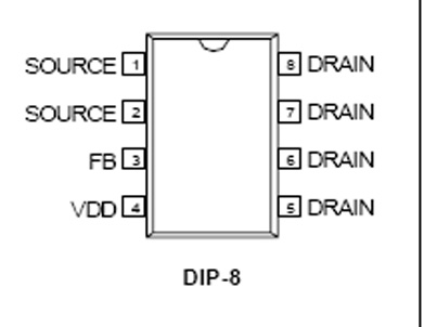

можно вместо випера DM311 Поставить? ДШ не нашел, толька распиновка
Комментарий к файлу: распиновка випера
Viper22a.jpg [37.1 KiB]
Комментарий к файлу: Схема включения dm311
FSDM311-circuits.jpg [13.63 KiB]
Комментарий к файлу: DM311
FSDM311-pinout.jpg [7.12 KiB]

Скорее всего да.
Только у неё выводы не совпадают.

я это тоже заметил :))) поэтому и спрашиваю как согласовать выводы. и вообще по параметрам они схожи или нет?
вот ДШ випера http://monitor.net.ru/forum/dm0256-vipe ... 93902.html

Если менять то по моему лучше взять что нибудь в корпусе ТО220 проще ноги распихать по нужным дыркам.

Попробуйте распаять так как есть.
Те. оптрон к оптрону выход к выходу и т.д.
Должно завестись. :)
Я пару раз менял разные на "То что под рукой" - работало. :)
