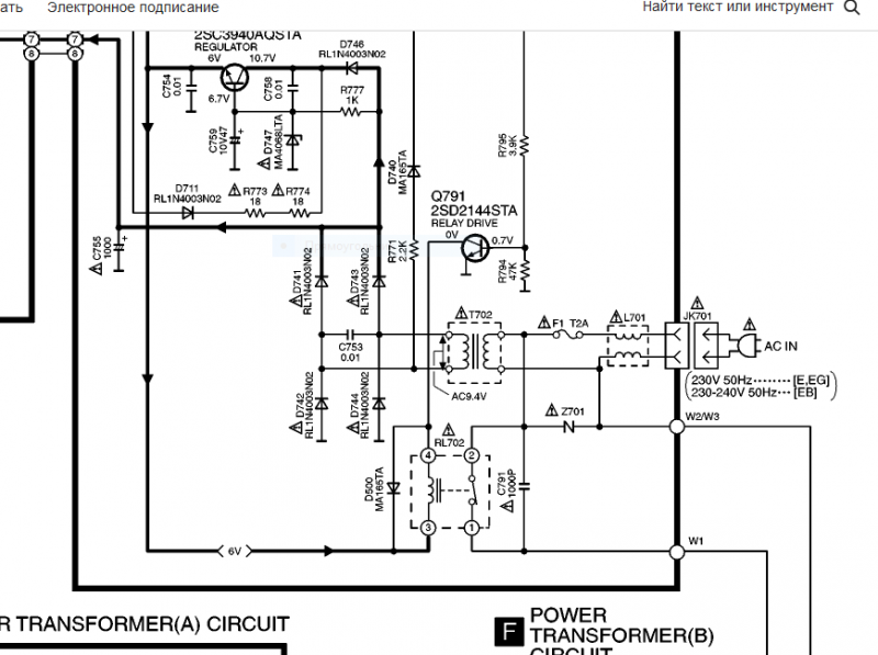

Задам вопрос.
Добавлено after 1 minute 12 seconds:
Добавлено after 3 minutes 46 seconds:
Это блок питания . Не выходит 220 в с этой платы (W1 W2).
Добавлено after 2 minutes 25 seconds:
Я предполагаю , что дело в RL702. Как его проверить?
Добавлено after 4 minutes 52 seconds:
6 в на обмотку приходит
александр

А Q791 включается?

А Q791 включается?
Я его вообще не нашёл, но 6 в на обмотку идёт.
Добавлено after 8 minutes 48 seconds:
Я замкнул контакты 1 и 2 на RL 702 и 220 на транс пошло , но ничего не включилось! Проверю транс.

Относит чего замеры, щупы где оба-два? На обмотку реле приходит питание?
6 в на обмотку приходит. Замерял относительно земли (шасси).
Добавлено after 1 minute 36 seconds:
Трансформатор работает - на выходе есть все напряжения.

Да туда хоть 500В придет, не включится реле, если на другом конце у него не будет достаточного потенциала для включения . Я и спрашивал про ключ, а ты его не нашёл. Ну что, тогда не получится нормальный разговор
Я закоротил реле. А Тр-ра нет на плате.
А на схеме есть. Я спрашивал про питание реле, значит надо измерять на его обмотке, а шасси тут не при делах.
Я закоротил реле и 220 в на трансформатере есть и все положенные напряжения он выдаёт-но не включается.
Добавлено after 1 minute 29 seconds:
Нашёл-стоит в невидном месте.
