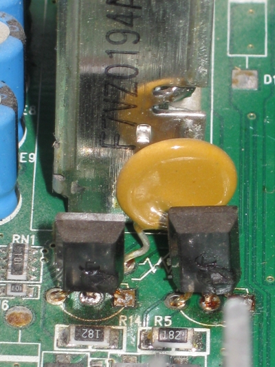

В Опенбоксе вышли из строя два транзистора стоят по питанию ЛНБ головки в цепи 23 вольта по схеме Q5 и Q8 выгорели A1273/ Yk544 и есть ли наш аналог им. :beer:

А1273 много где в магнитолах стоят, КТ814-816 подходит. Второй предположу, что комплементарен первому, т.е. КТ815-817.

К А1273 пара С3205.
А1273 мощнее КТ814-КТ816.
Это ширпотребовские транзисторы - их не проблема сейчас купить.
