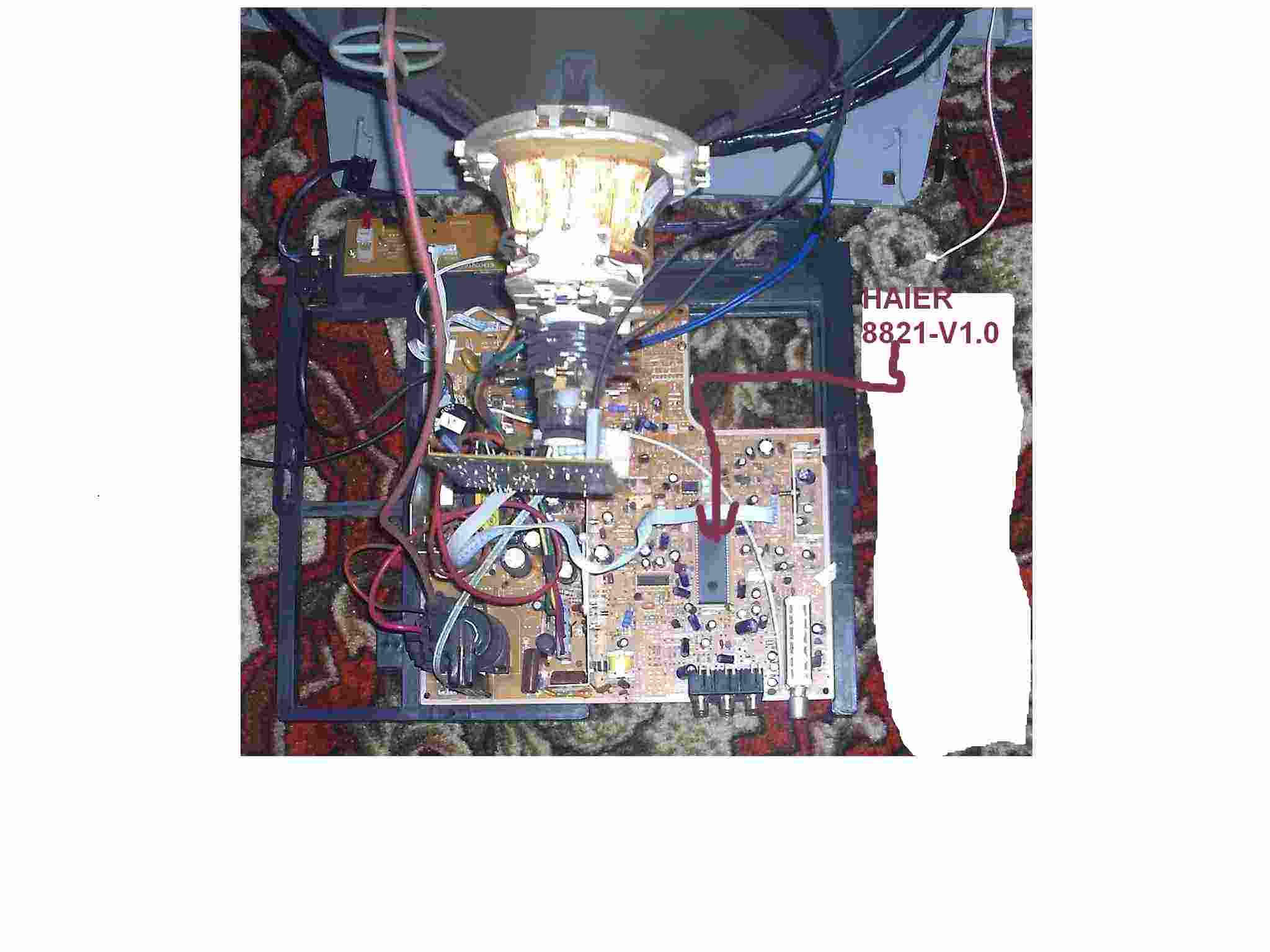

дело обстоит так. Телик HAIER 21T6B,при просмотре телепередач звук нормальный,а при переключении на двди звук при 80% ели слышно а когда доводиш до90% пропадает вовсе,как исправить проблему
схемы на него нет пожалуйста очень прошу дать схему если у кого есть,

Маловероятно что схему подадут на блюдечке.Пиши какой проц., на чём собран звук?Возможно есть микросхема коммутирующая звук и видео.

вот проц HAIER8821-v1.0 но ни етого проца ни инструкции в нете воще ничего про етот телик не нашел
Комментарий к файлу: HAIER8821-v1.0

Как вариант подключить компьютерные колонки и потихоньку разбираться с теликом

Обычно было дело в кондерах

Если нет осцилографа одевай наушники и прослушивай прохождение сигнала.
но причем конденсаторы,я щитаю что еслиб кондеры то и на тв каналах плохой звук был-бы а так только на дивиди.
Да и усилок моно.марку микрухи распознать не могу столько разной ерунды набито

agent01 ,вот только не надо врать-в поиске можно найти инфу по этому ТВ.Проследите по дорожкам,куда заводится звук с входных гнёзд,если на микру HEF4053BP,то вероятно она и виновник,но может быть как непропай так и дохлый электролит по цепи прохождения звука.
Иметь своё мнение это конечно хорошо,но если не слушаете советов,тогда зачем спрашиваете? Высохший электролит тут очень даже может быть "при чём" :)))

agent01 писал(а):
я про кондеры в модуле соглосования НЧ
